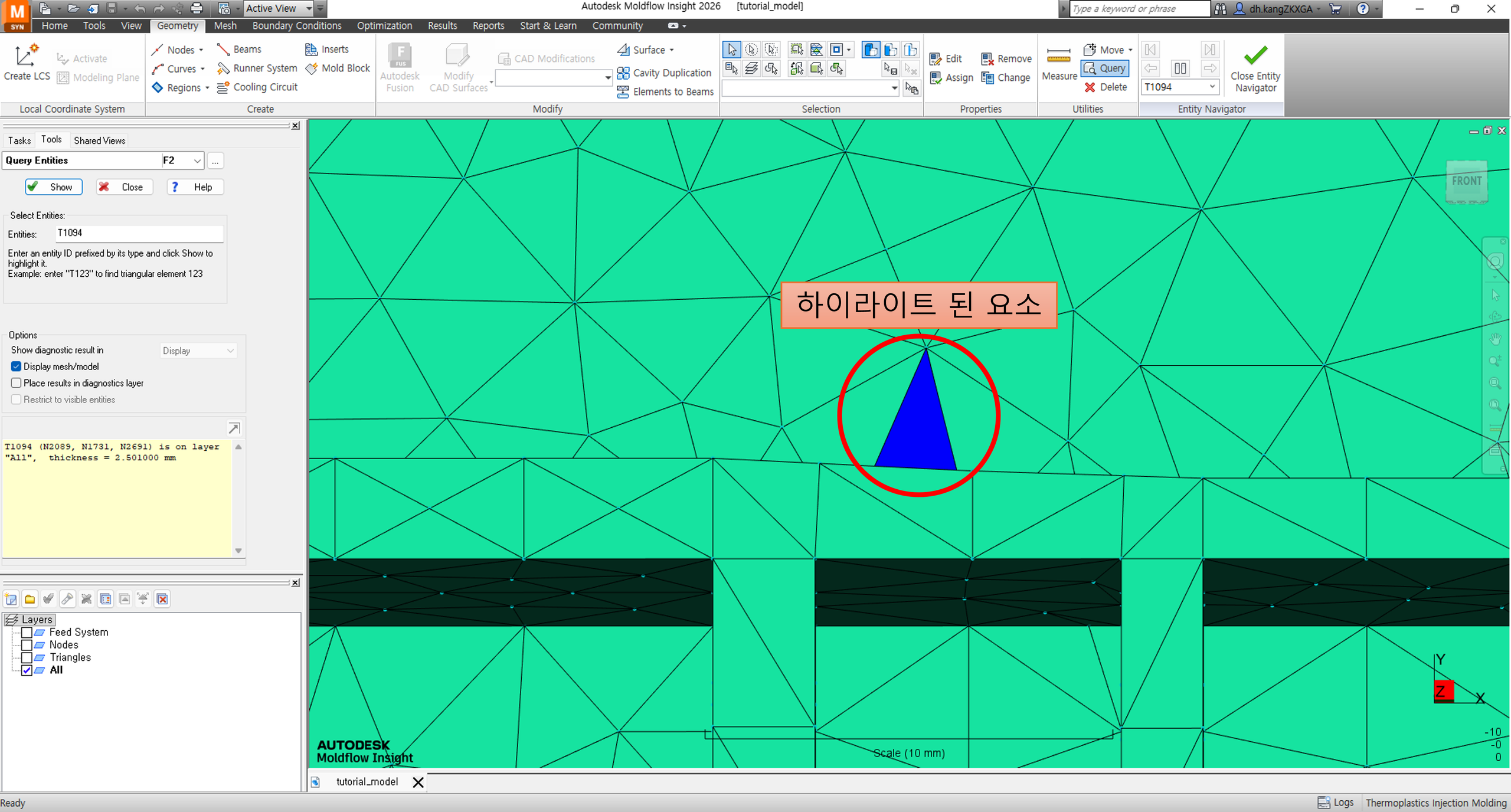

Moldflow에서 쿼리(Query)는 모델 안에서 원하는 요소(Entity)를 찾아주는 기능입니다. 메쉬를 만들 때 모델에 오류가 생기거나, 해석 과정에서 요소에 문제가 발견될 경우, 문제가 된 요소의 정보를 로그(Log)에서 확인할 수 있습니다. 이때, 로그에 표시된 요소가 모델의 어디에 있는지 찾기 위해 쿼리 기능을 사용할 수 있습니다. 쿼리 기능을 이용하면 선택한 요소의 좌표 또는 요소가 포함된 레이어를 확인할 수 있고, 선택된 요소의 색상이 변경되며, 피벗(Pivot)도 그 위치로 이동됩니다. 노드를 입력하면 노드의 좌표가 X,Y,Z로 소수점 3번째 자리까지 표시되며, 그 외 요소를 입력하면 구성하고 있는 노드와 요소가 포함되어 있는 레이어가 표시됩니다.

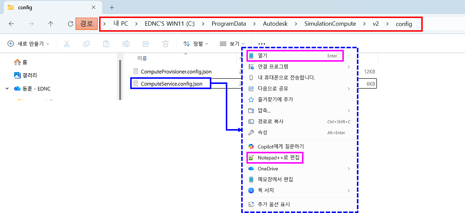

Moldflow에서 해석을 실행하면 작업과정에서 임시 파일이 자동으로 생성됩니다. 이 임시 파일은 일정 기간이 지나면 자동으로 삭제되며, 필요에 따라 삭제 주기를 직접 설정할 수 있습니다. 설정 방법은 다음 경로의 파일을 열어 확인할 수 있습니다. [C:ProgramDataAutodeskSimulationComputev2configComputeSurvice.config.json]
