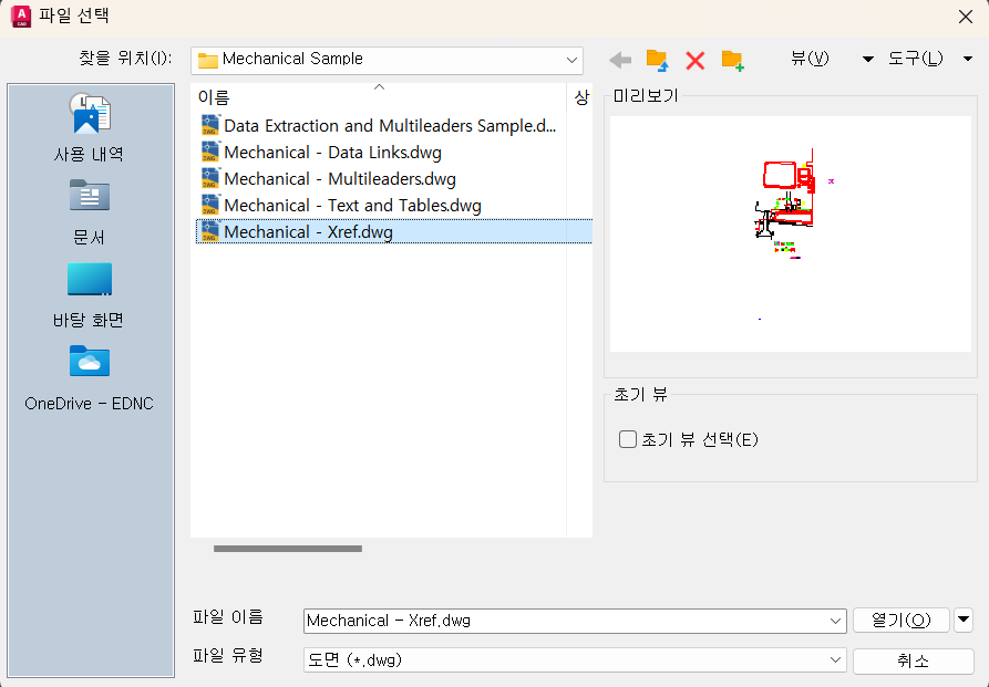

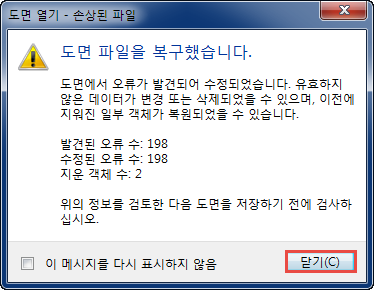

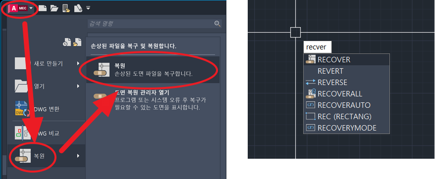

실행 방법 1. AutoCAD를 실행 후 빈 문서가 열려있는 상태에서 RECOVER 명령 입력
실행 방법 2. 좌측상단 AutoCAD 응용프로그램 메뉴 -> 복원 -> [복원] 기능 실행
그러면, 아래와 같이 파일 선택 창이 열리고, 여기서 문제가 있거나 검사해야 할 도면을 선택해주세요.
선택된 도면은 AutoCAD가 자체적으로 검사하여 오류를 찾고, 자동으로 해결을 해줍니다.

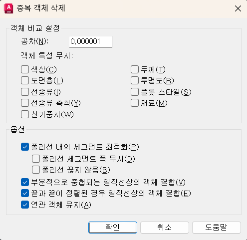

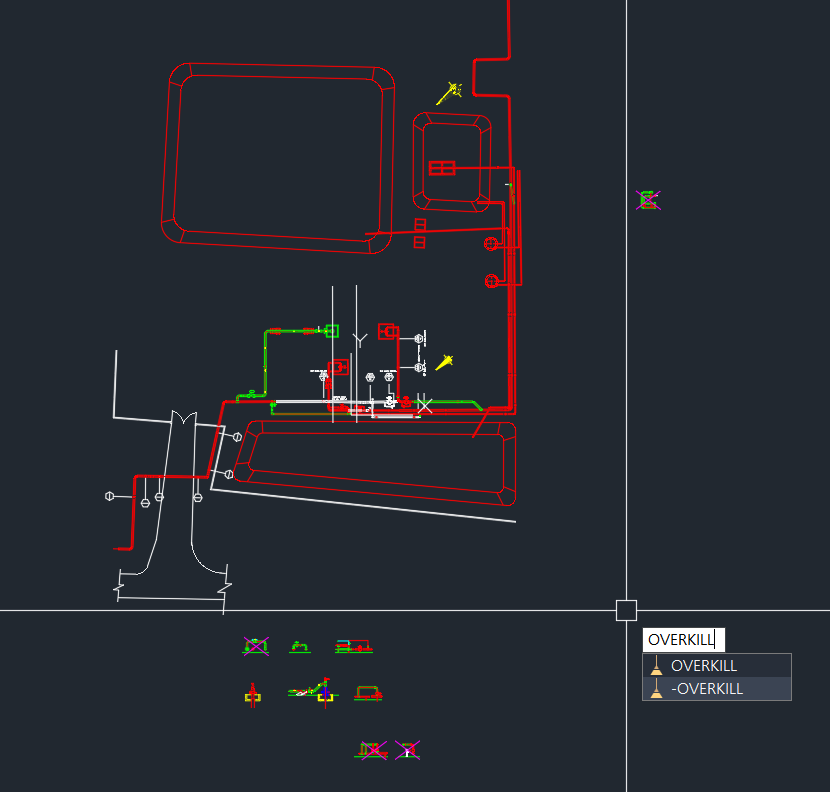

실행 방법 1. 작업중인 도면에서, 혹은 검사할 도면 파일을 열고 [OVERKILL] 명령을 입력합니다.
Overkill 명령어는 일부 혹은 전체 요소에 중복되거나 겹치는 객체를 찾아내 제거하거나 결합하여 하나의 요소로 정리해주는 기능을 수행합니다.
OVERKILL 실행 후 [중복 객체 삭제] 창이 열립니다. 여기에서 검사 제외할 항목을 객체 특성 무시 항목에서 선택 후 [확인] 버튼을 클릭합니다.
그러면 제외로 지정한 항목 외의 모든 항목을 검사하여 정리를 실행합니다.
정리는 바로 진행됩니다.
결과를 확인하려면 하단의 문자 윈도우에서 확인 할 수 있습니다.
문자 윈도우가 보이지 않는다면 [F2] 키를 누르면 볼 수 있습니다.

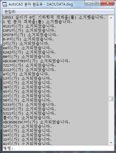

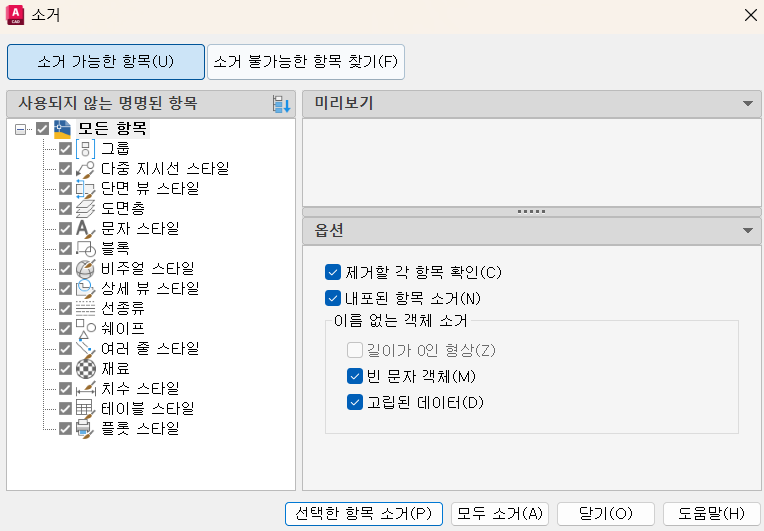

Purge는 오랫동안 사용되지 않은 요소들을 검사하고 이를 도면 파일에서 제거할 수 있습니다. 이렇게 하면 쓰지 않는 요소들을 제거함으로서 파일의 용량을 줄일 수 있고, 작업을 진행하는 동안 느리거나 버벅이는 현상을 해소할 수 있습니다. 더불어 사용되지 않는 요소들로 인해 발생하는 오류도 대폭 줄일 수 있습니다.
실행 방법 1. 작업중인 도면에서, 혹은 검사할 도면 파일을 열고 [PURGE] 혹은 PU 명령을 입력합니다.

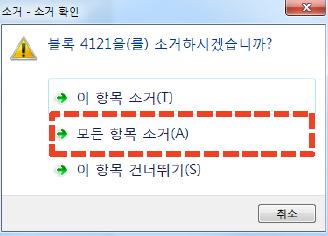

소거창에서 [모두 소거] 버튼을 누르거나 제외할 요소들이 있다면 체크 항목을 제거하고 [선택한 항목 소거(P)]를 클릭합니다.
소거 확인 창이 뜨면, [모든 항목 소거(A)]를 클릭합니다.
PURGE의 결과도 [문자 윈도우 창]에서 상세 결과를 확인 할 수 있습니다.

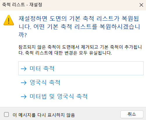

Scalelistedit 명령은 도면 축척을 편집하는 옵션입니다. 여러 요소들을 끌어와서 작업을 하다보면 축척의 변화로 인해 도면 작업이 말썽을 부릴때도 있습니다. 이럴때 간단하게 전체 도면요소의 축척을 변경해 조정하는 방법으로 수정이 가능합니다.
실행 방법 1. 작업중인 도면에서, 혹은 검사할 도면 파일을 열고 [SCALELISTEDIT] 명령을 입력합니다.
우측의 [재설정] 버튼을 클릭하여 나오는 확인 창에서 [미터 축척]을 선택합니다.
다시 [도면 축척 편집] 창에서 좌측에 나열된 모든 축척 리스트를 선택 후 [삭제] 버튼을 클릭합니다.
확인 창이 뜨면 [예] 버튼을 클릭합니다.
[확인] 버튼을 클릭하여 설정을 저장합니다.
