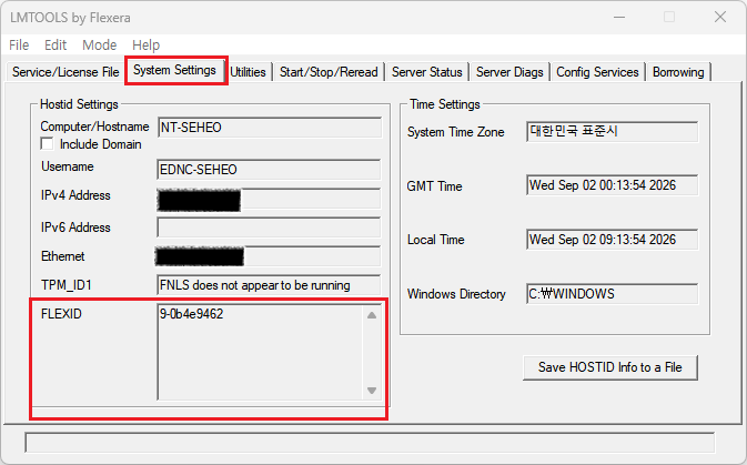

5. Driver 설치 완료 후, 해당 경로(C:\Program Files\Siemens\License Server)에 있는 LMTOOLS -> System Settings탭에서 동글 키 번호가 표시되면 정상적으로 설치가 완료된 상태임을 확인할 수 있습니다.

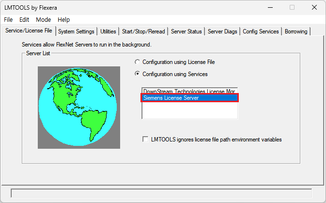

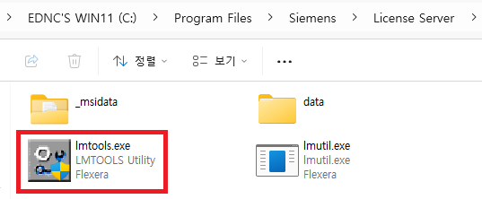

1. 해당 경로(C:\Program Files\Siemens\License Server)에 있는 LMTOOLS를 실행합니다.
2. Service/License File에서 Siemens License Server를 선택합니다.
(다른 소프트웨어가 설치되어 있는 경우 정확한 항목을 선택해야 합니다.)

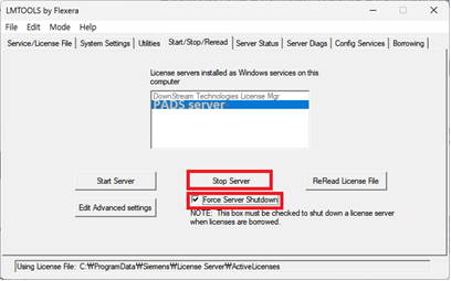

3. 선택 후 Start/Stop/Reread 탭으로 이동하여 Force Server Shutdown 옵션을 체크한 뒤, Stop Server 버튼을 눌러 서버를 강제 종료합니다.

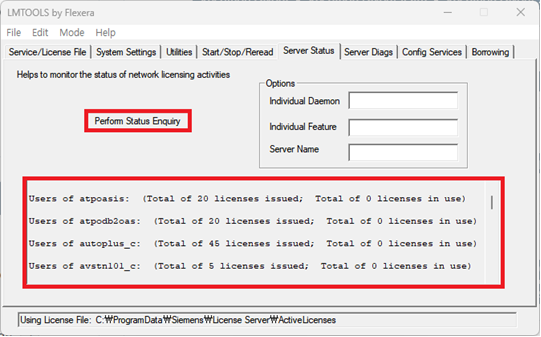

4. 그 후 Start 버튼을 눌러 서버를 다시 시작한 후, Server Status 탭을 통해 서버가 정상적으로 실행되고 있는지 확인할 수 있습니다.
