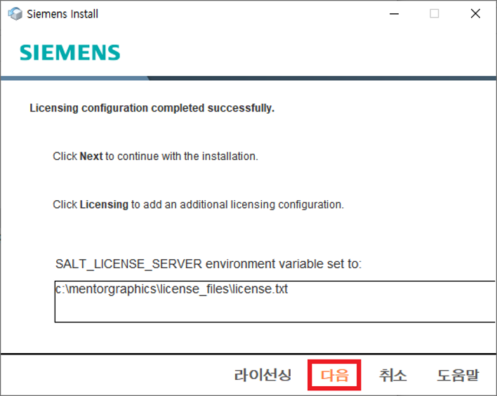

I. 아래와 같은 메지시는 만료된 라이선스 이므로, 갱신된 라이선스로 재발급 받으셔야 합니다.
J. License 설정이 완료되면 다음>>를 클릭합니다.

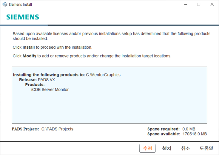

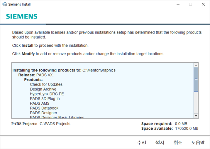

L. 설치되는 제품 확인 화면입니다. License를 읽어 설치할 제품이 자동 선택됩니다
내용을 확인하신 후 설치를 클릭합니다.

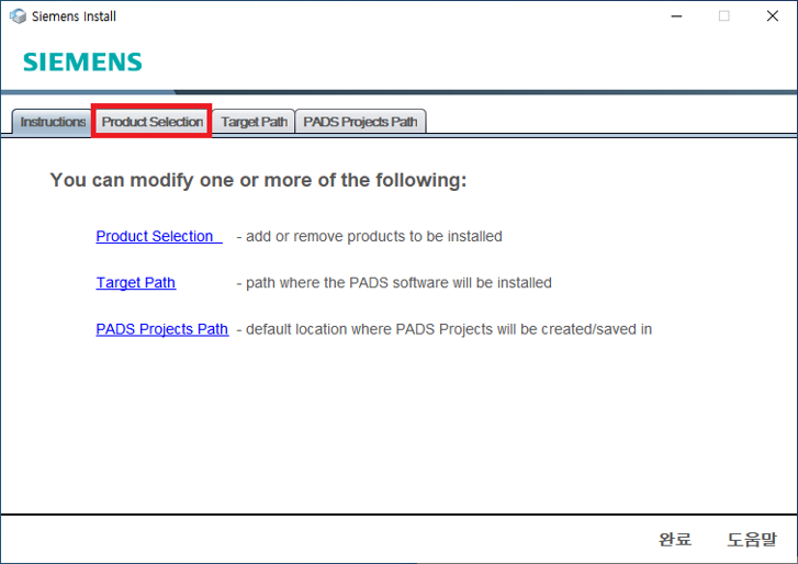

M. 설치할 제품이 선택되지 않았거나, 변경하려면 수정을 클릭합니다.

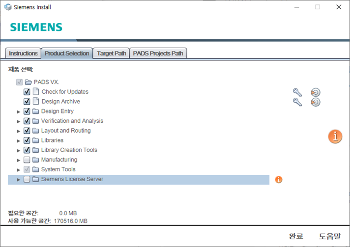

N. Production Section – 설치할 제품을 선택하고 변경할 수 있습니다.
Target Path – 설치되는 경로를 변경할 수 있습니다. (기본값 설치 권장)
PADS Project Path – PADS Project에서 생성되거나, 저장될 기본위치를 변경할 수 있습니다.
(기본값 설치 권장) Product Selection을 선택합니다.
O. 구매하신 제품에 따라 선택하고, Done을 클릭합니다. (전체 제품을 모두 선택하지 마시고, 구매하신 부품에 대해서만 선택을 해주세요.)

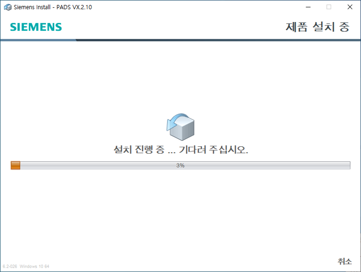

P. 설치를 클릭하여 설치를 진행합니다. (몇 분 또는 수 십분 소요됩니다.)

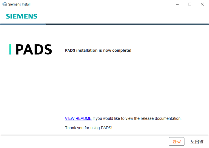

Q. 설치 완료 화면입니다. 완료를 클릭합니다.
R. PADS에 대한 설치가 완료되었습니다.

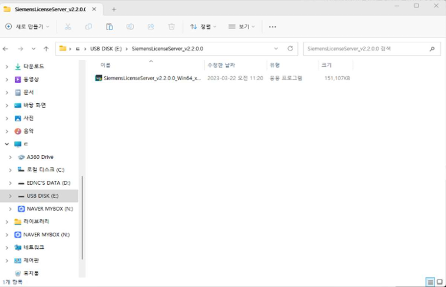

A. 제품 납품 시 PADS USB에서 License file을 C:에 옮겨 놓습니다.
B. PADS USB에서 SiemensLicenseServer_v4.2.0.0폴더 안의 설치파일을 실행합니다.
SiemensLicenseServer_v4.2.0.0_Win64_x86-64.exe파일을 관리자 권한으로 실행합니다

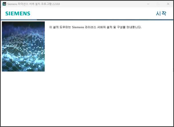

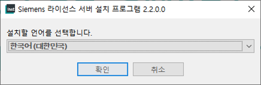

C. 아래와 같이 Siemens 라이선스 설치 프로그램 창이 열리면 사용할 언어를 선택 후 확인 버튼을 누릅니다.
D. 다음 버튼을 누릅니다.

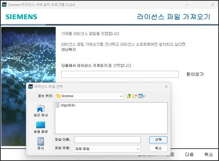

E. 찾아보기 버튼을 눌러 PADS 라이센스 파일을 선택한 후 다음 버튼을 누릅니다.

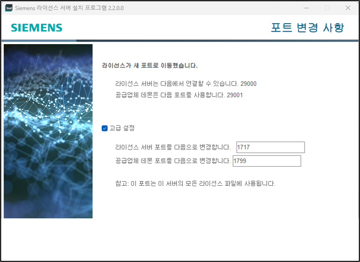

F. 고급 설정 항목을 체크한 후 사용한 포트를 입력하고 다음 버튼을 누릅니다.
– 라이선스 서버 포트 : 1717 / 공급업체 데몬 포트 : 1799

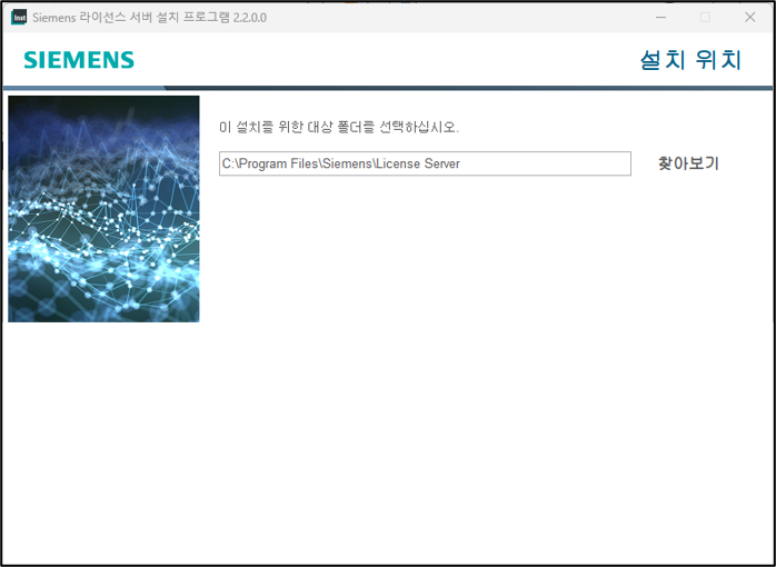

G. 다음 버튼을 누릅니다. (다른 경로에 설치하고 싶은 경우 찾아보기 하여 경로 변경이 가능합니다.)

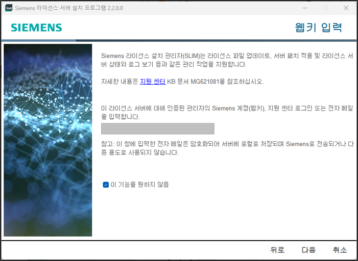

H. 이 기능을 원하지 않음 항목 체크 후 다음 버튼을 누릅니다.

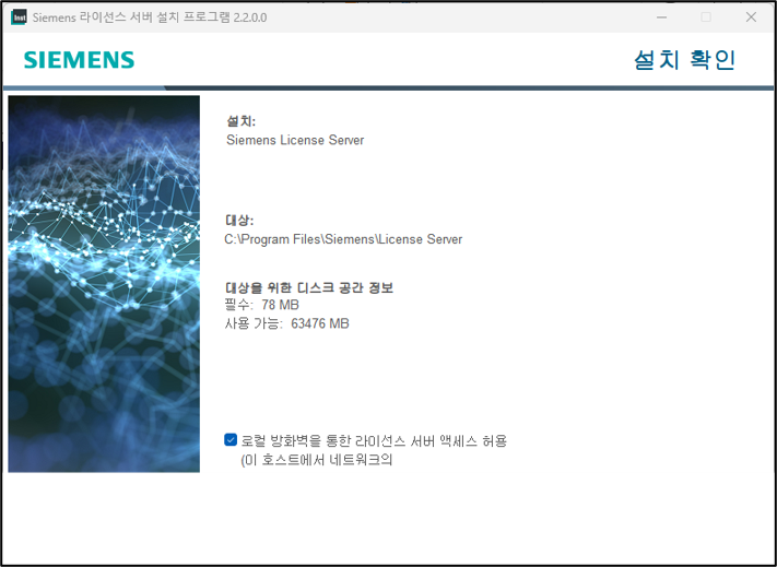

I. 로컬 방화벽을 통한 라이선스 서버 액세스 허용 항목 체크 후 다음 버튼을 누릅니다.
J. 설치가 진행됩니다.
