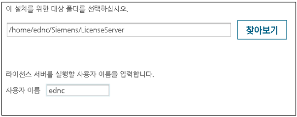

Siemens License Server 설치_v2.4.0.0 – Linux
< Siemens License Server 설치 파일 > Linux – SiemensLicenseServer_v2.4.0.0_Lnx64_x86-64.bin (EDA Tool) 2023 버전부터 Mentor License Server 가 아닌 Siemens License Server 가 필요합니다. • Siemens License Server 설치 1. 첨부된 파일을 다운 받은 후 압축을 풉니다. 2. 아래와 같이 Command 를 사용하여 Siemens License Server 설치를 진행합니다.  3. Siemens 라이선스 설치 프로그램 창이 열리면, 먼저 […]
