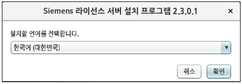

3. Siemens 라이선스 설치 프로그램 창이 열리면, 먼저 사용할 언어를 선택 후 확인 버튼을 누릅니다.

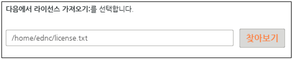

5. 찾아보기 버튼을 눌러 Siemens 라이선스 파일을 선택한 후 다음 버튼을 누릅니다.

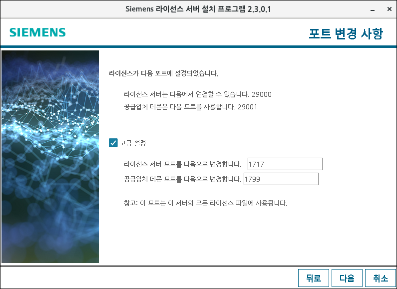

6. 고급 설정 항목을 체크한 후 사용할 포트를 입력하고 다음 버튼을 누릅니다.
– 라이선스 서버 포트 : 1717 / 공급업체 데몬 포트 : 1799
