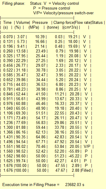

1. 해당하는 Study의 Log 파일을 확인하세요.
Log 내용 중 Filling phase 항목을 확인 후 선택하여 복사하세요.

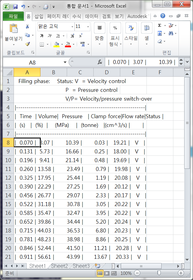

2. 엑셀을 실행 후 복사한 내용을 붙여 넣으세요.
3. 현재는 모든 내용이 A열에 붙어 있습니다. 이것을 분리하는 과정을 진행하겠습니다.

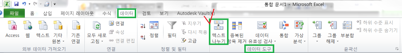

5. A 열을 선택 후 데이터\데이터도구\텍스트 나누기를 선택하세요.

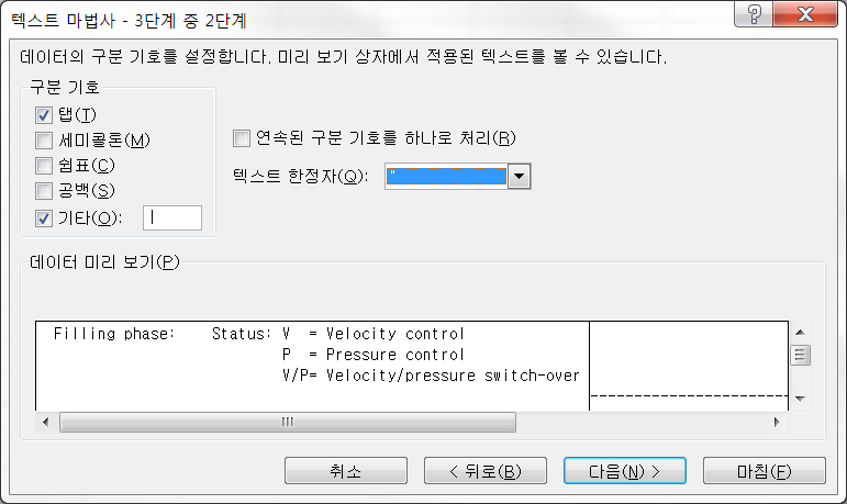

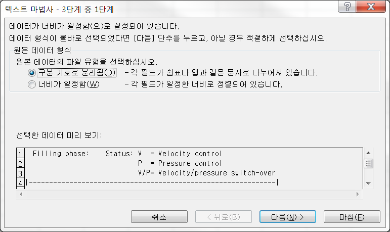

6. “구분 기호로 분리됨”을 선택하신 후 다음을 클릭하세요.
7. 기타(O)를 선택 후 옆의 칸에 4에서 복사한 “|”를 입력하세요. 이후 다음을 클릭하세요.

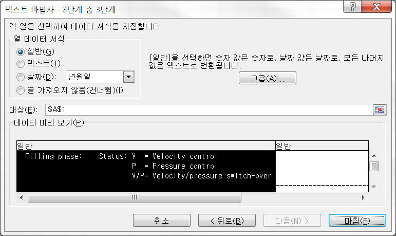

8. 데이터 서식을 지정한 후 마침을 클릭하세요.

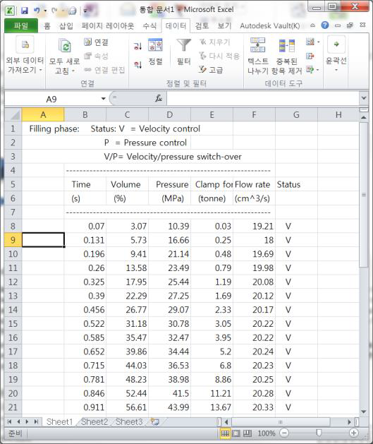

9. 아래 그림과 같이 Log 데이터가 분리됩니다.

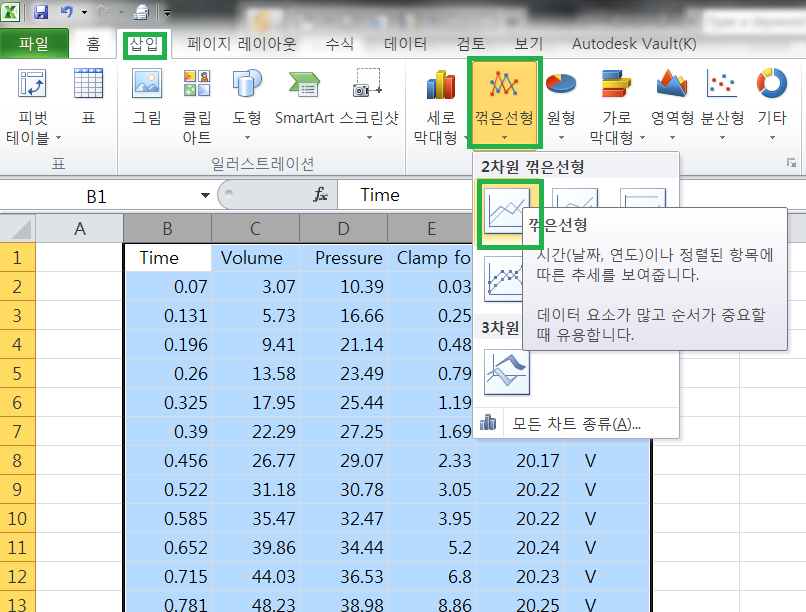

10. 그래프를 생성하기 위해 해당 내용을 선택한 후 삽입\차트\꺾은선형을 클릭해주세요.

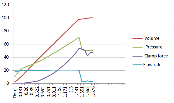

15. 다음과 같은 그래프가 생성 되었습니다.
위의 항목을 사용하셔서 분석하고자 하는 여러 내용을 그래프를 만들어보시면 됩니다.
또 엑셀이 아닌 다른 그래프 생성 툴을 이용하시면 보다 다양하게 생성할 수 있습니다.
