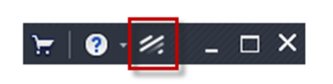

Inventor 창 상단의 응용프로그램 막대 오른쪽에서 Autodesk Assistant 를 클릭합니다.

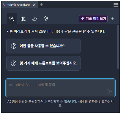

프롬프트 탭에서 채팅 할 수 있으며 질문한 내용은 자동으로 기록 됩니다.

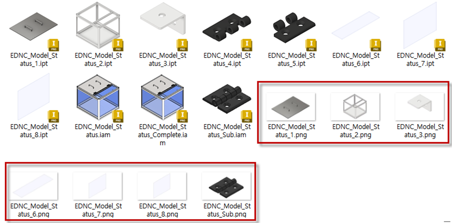

프롬프트 : 각 최상위 부품에 대해 PNG 이미지를 내보내기 해주세요
사용자는 열어 놓은 조립품의 하위 구성요소의 개별 이미지를 만들고 싶어 합니다. Assistant 도구를 사용하지 않는다면 구성요소를 개별로 열기 하여 캡처 도구를 사용한 후 해당 폴더에 저장해야 합니다.

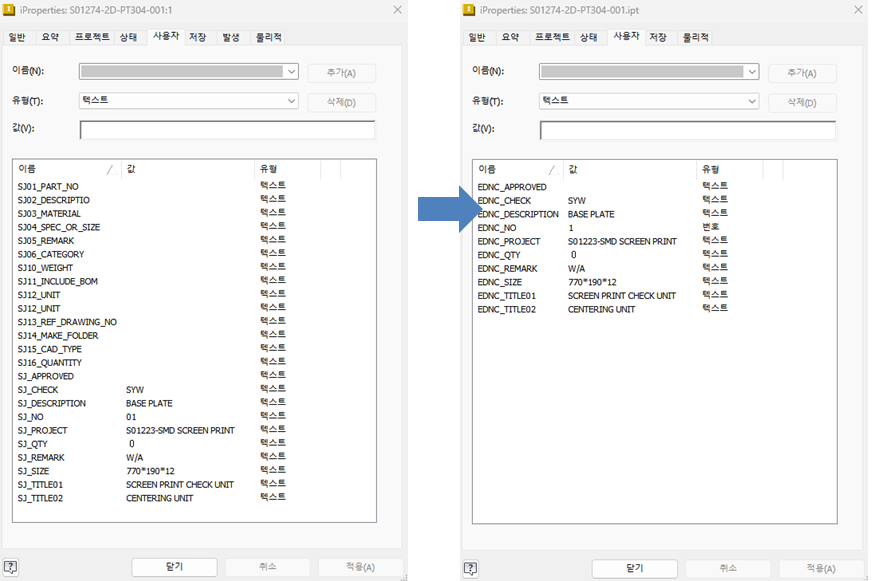

프롬프트 : 값이 비어 있는 사용자 속성 항목을 찾아서 모두 삭제한 후 남아있는 속성 이름의 SJ_접미어를 EDNC_로 변경해주세요
회사, 팀 단위의 표준이 변경 되었을 때 이미 작성된 파일에는 예전의 속성 값들이 남아 있었고 잘못된 이름이 작성되어 있습니다. Assistant 도구를 사용하지 않는다면 수많은 파일을 모두 개별로 열기 하여 수동으로 삭제 하고 이름을 수정합니다. 속성 항목은 수정이 불가하여 새로 넣어야 하는 번거로움도 있습니다.

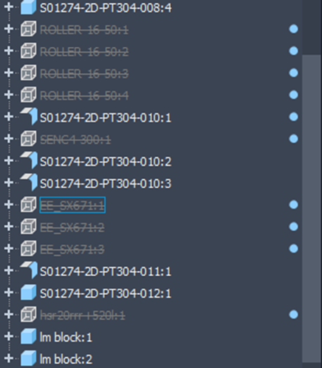

프롬프트 : 구매품을 찾아서 모두 억제해주세요
조립품에서는 특정 구성요소를 제어하는 방법으로 대용량 파일의 작업 속도 향상 및 효과적인 작업 가시성이나 억제 제어의 방법을 빈번하게 사용해야 합니다. 미 작성된 파일에는 예전의 속성 값들이 남아 있었고 잘못된 이름이 작성되어 있습니다. Assistant 도구를 사용하지 않는다면 수많은 파일을 모두 개별로 열기 하여 수동으로 삭제 하고 이름을 수정합니다. 속성 항목은 수정이 불가하여 새로 넣어야 하는 번거로움도 있습니다.
