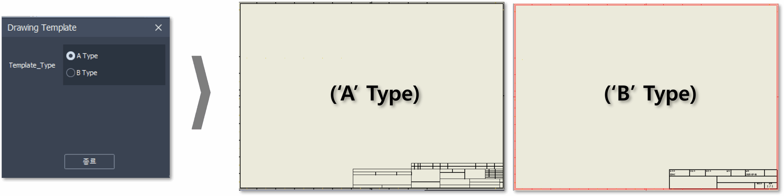

적용 예시
- 하나의 도면 문서 내에서 “A Type” 고객은 경계_A 및 제목블럭_A 사용
- “B Type” 고객은 경계_B 및 제목블럭_B 사용
- 이 과정을 수동으로 변경하지 않고 i-Logic 양식창에서 값을 선택하여 자동으로 적용

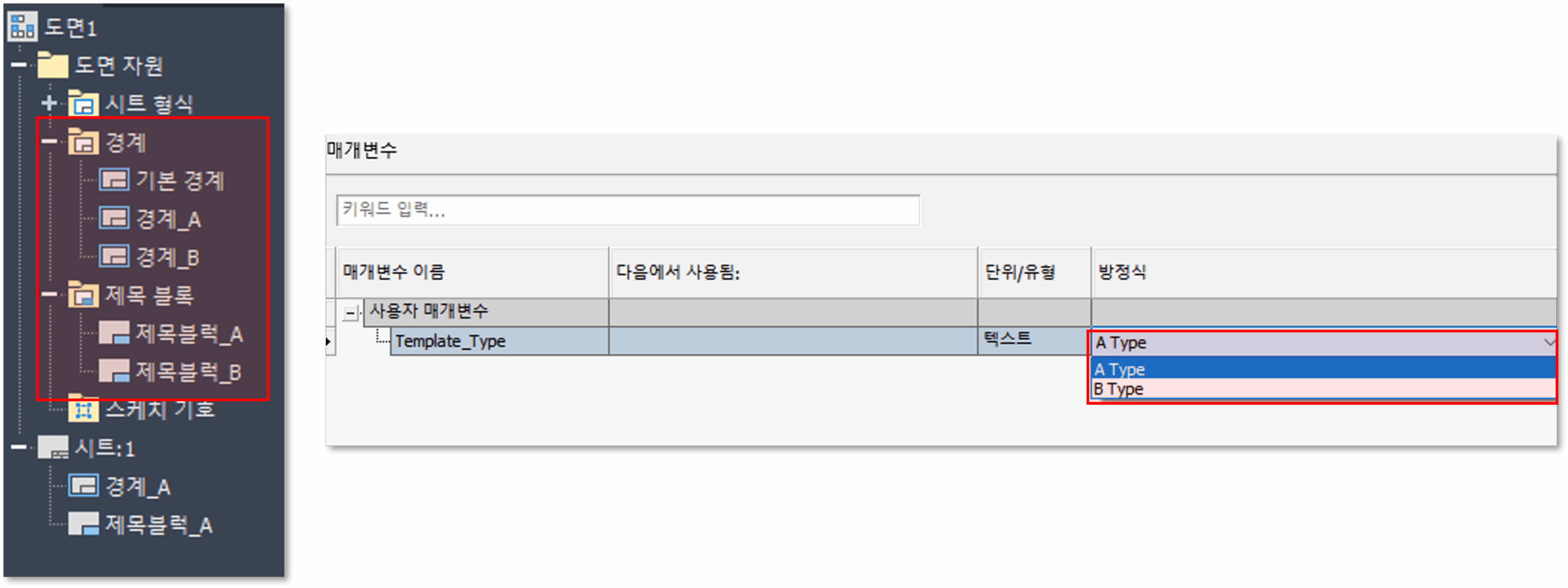

1. 준비 사항
- 도면 문서에 “시트:1” 이라는 시트가 있어야 합니다.
- 사용할 제목블럭(제목블럭_A, 제목블럭_B)과 경계선(경계_A, 경계_B)은 현재 도면 템플릿에 작성이 되어있어야 합니다.
- Template_Type이라는 텍스트 형식의 사용자 매개변수를 생성해야 하며, 값은 다중값으로 “A Type”, “B Type”를 작성합니다.

- 1. 매개변수 생성
- “Template_Type”이라는 텍스트 사용자 매개변수 생성
- 매개변수의 값은 “A Type”, “B Type”으로 다중값 적용

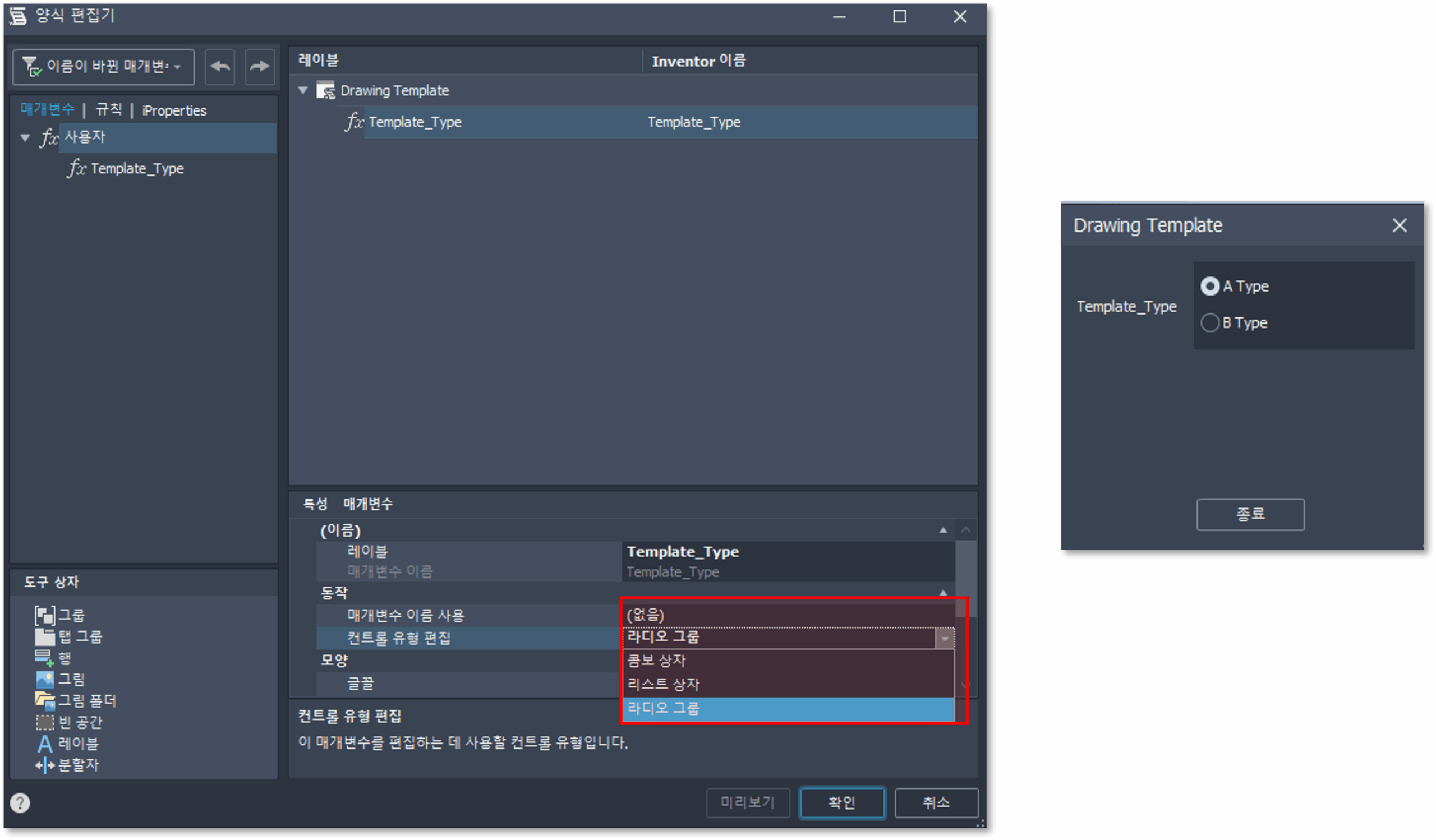

- 양식 구성
- 양식창에 “Template_Type” 매개변수를 등록
- 매개변수 표시 형식을 라디오 그룹 적용 (선택 사항)

- 양식 창을 통해 Type 선택
- Template_Type의 값에 따라서 도면의 제목블록 및 경계 적용
