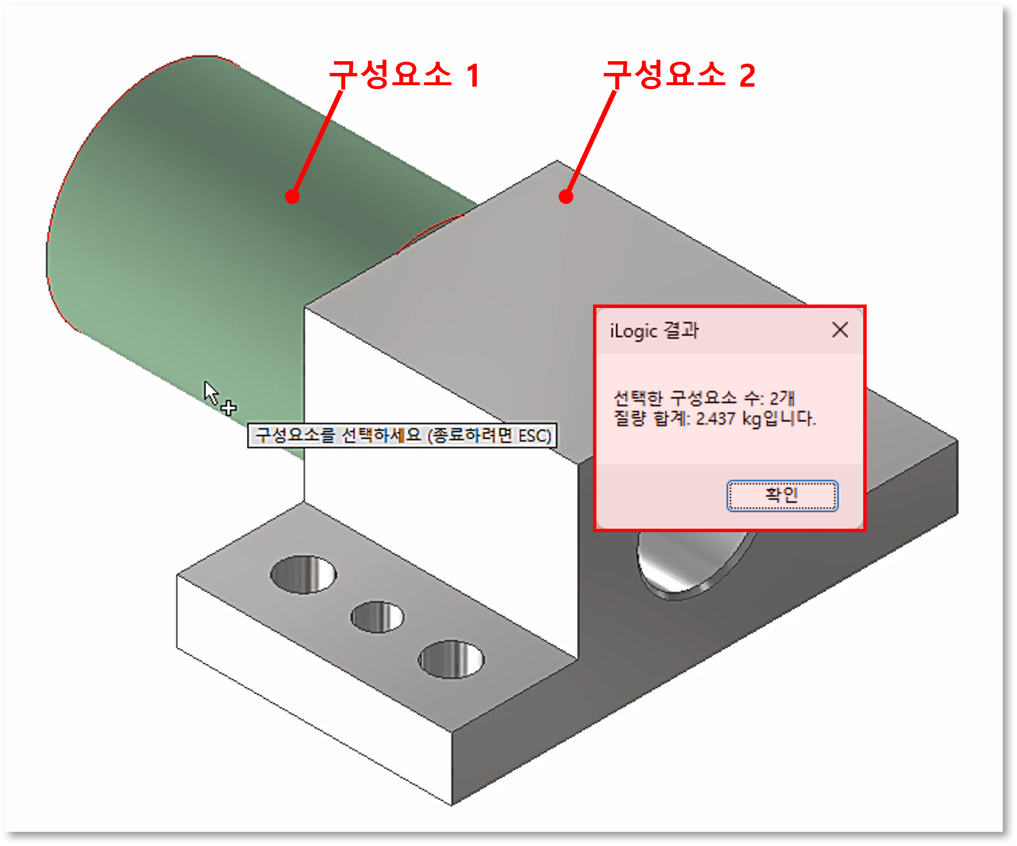

IInventor 조립품 환경에서 설계자가 특정 구성요소들만 선택하여 질량을 확인해야 하는 경우가 종종 있습니다.
전체 질량이 아닌 선택된 부품의 질량만 빠르게 계산하려면, 본 문서에서 소개하는 iLogic 규칙을 활용하면 편리합니다.

- 조립품 환경에서 사용자가 선택한 구성요소의 질량을 자동 합산
- 결과값을 Messege box에 표기 (선택 개수 및 질량)

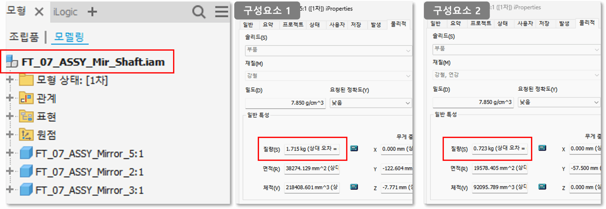

- 현재 활성 문서는 .iam 형식의 조립품 파일
- 선택 대상 구성요소들은 모두 물리적 특성(Mass)이 정의된 문서

Dim props As PropertySet = occ.Definition.Document.PropertySets.Item(“Design Tracking Properties”)
Dim massProp As Inventor.Property = props.Item(“Mass”)
‘ 질량 더하기
totalMass += massProp.Value
Next
‘ kg 단위 변환
Dim resultMass As Double = totalMass * 0.001

MessageBox.Show(“선택한 구성요소 수: ” & compDefs.Count & “개” & vbCrLf & _
“질량 합계: ” & resultMass.ToString(“0.000″) & ” kg입니다.”, “iLogic 결과”)
결과
- 사용자가 마우스로 선택한 구성요소들의 질량만을 합산하여 kg 단위로 출력
- 구성요소 수와 함께 메시지박스 형태로 표시되며, 빠른 확인 가능

- 선택한 구성요소가 비활성화된 상태거나 Mass 속성이 누락된 경우 오류 발생
- 판금 부품이나 가상 부품의 경우, 물리적 특성이 정확히 계산되지 않음
- 단위는 Inventor 기본 단위인 g(그램) 기준으로 계산되며, 최종 출력 시 kg로 변환
