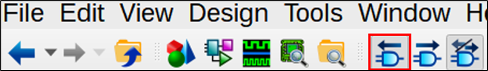

Driver-Receiver Tracing 사용 방법은 디자인 내 객체나 변수가 특정 Driver 또는 Receiver 에 의해 영향을 받을 때, 메인 메뉴의 Tracing 아이콘을 이용하여 활성/비활성 상태를 추적할 수 있습니다.

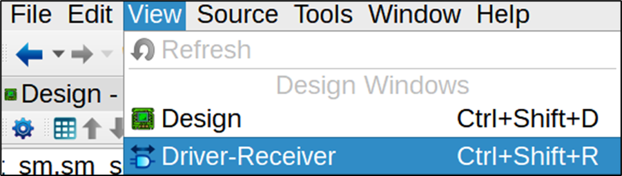

1. Design 및 Source 창을 열어둔 상태에서, View > Driver-Receiver 메뉴를 선택합니다.
기본적으로 Enable Driver Trace 버튼이 선택되어 있으며, 필요 시 Enable Receiver Trace 버튼을 클릭하여 수신자 추적 모드로 전환할 수 있습니다.

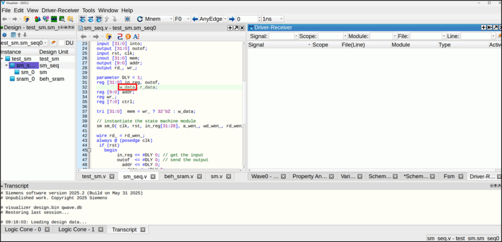

2. Design 창에서 드라이버 또는 리시버를 갖는 객체(예: sm_seq)를 선택합니다.
3. Source 창에서 드라이버 또는 리시버를 가지는 변수 이름(예: w_data, 32행)을 선택합니다.

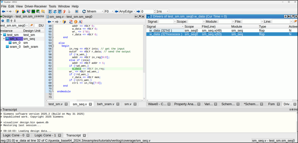

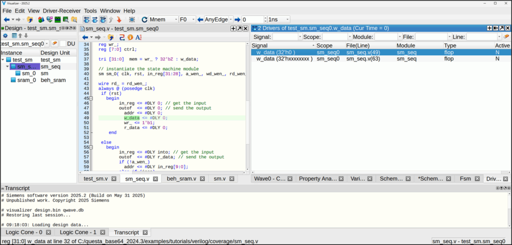

4. 선택한 변수(w_data)를 더블 클릭하면 다음과 같은 결과를 확인할 수 있습니다.
• Source 창은 해당 변수를 구동하는 드라이버 코드 위치(예: 49행)로 자동 이동합니다.
• Driver-Receiver 창에는 두 개의 드라이버가 표시되며, 각각 49행과 63행에 존재함을 보여줍니다.
• Next Driver 버튼이 활성화되어, 클릭 시 Source 창이 다음 드라이버 위치(63행)로 이동합니다.
