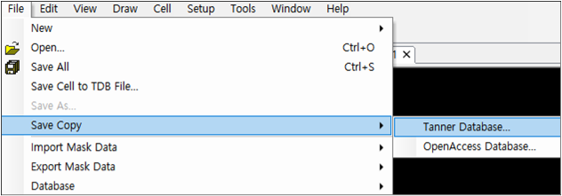

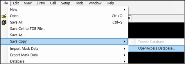

Tanner L-Edit 을 사용할 때 Database Format 을 변환하는 기능이 있습니다.
<TDB File 을 OA database Format 으로 변환하는 방법>
1. File > Save Copy > OpenAccess Database 를 클릭합니다.

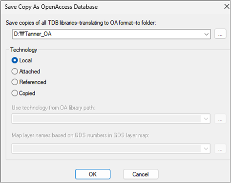

2. Save Copy As OpenAccess Database 창이 뜨면 Design 을 저장할 Path 를 지정합니다.

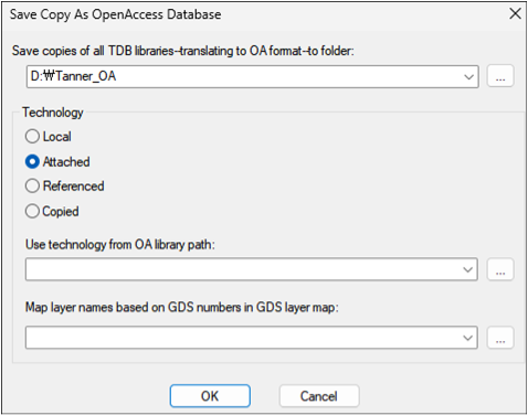

3. 새 OA database 에 대한 Technology 파일을 가져오는 방법을 선택합니다.
– Local 로 선택했을 경우 > 6번으로
– Attached / Referenced / Copied 로 선택했을 경우 > 4번으로
4. 사용할 technology 파일(lib.defs) 이 포함된 폴더를 찾거나 선택합니다.
5. “Map layer names” 드롭다운 목록을 사용하여 Tanner TDB layer 이름을 지정된 layer map 파일의 layer 이름 세트로 바꿉니다.
6. OK 를 클릭합니다.

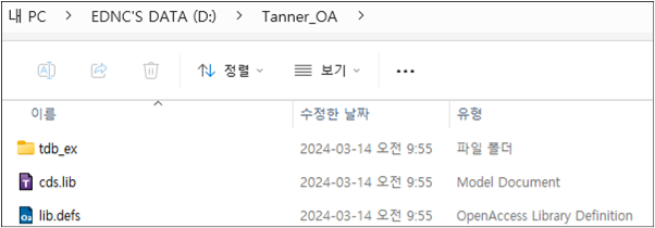

7. 아래와 같이 지정한 Path 에 OA Format 으로 저장된 것을 확인할 수 있습니다.

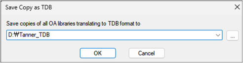

<OA database Format 을 TDB File 로 변환하는 방법>
1. File > Save Copy > Tanner Database 를 클릭합니다.

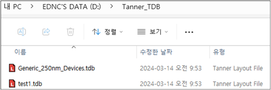

2. Save Copy as TDB 창이 뜨면 Design 을 저장할 Path 를 지정합니다.
3. OK 를 클릭합니다.
4. 아래와 같이 지정한 Path 에 TDB File 로 저장된 것을 확인할 수 있습니다.
