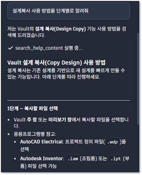

- 지능형 도움말
- 사용자가 자연어로 질문하면 관련 기능이나 작업 방법을 안내합니다.
- 예시 1) “설계 복사 기능 사용방법 알려줘”
- 예시 2) “사용자 권한 설정 방법 알려줘”
👉기존 도움말보다 빠르고 직관적인 정보 확인 가능

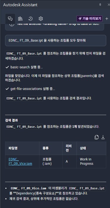

- 데이터 검색
- Vault 내 저장된 데이터를 자연어 기반으로 검색할 수 있습니다.
- 예시 1) “Handle.ipt를 사용하는 조립품 모두 찾아줘”
- 예시 2) “Description 특성 값이 비어있는 파일 모두 찾아줘”
👉 복잡한 검색 조건 없이 원하는 데이터 탐색 가능

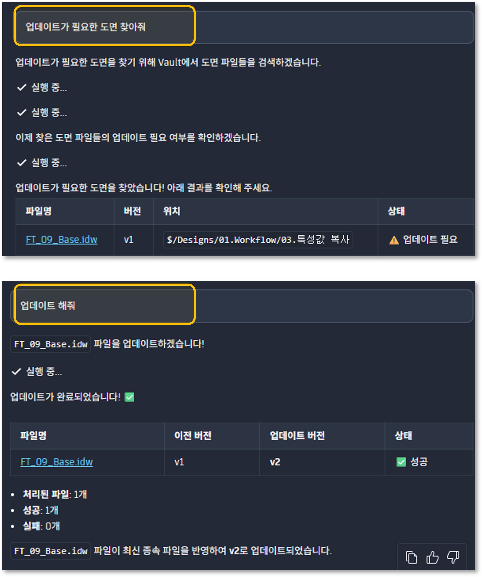

- 작업 실행
- Assistant를 통해 일부 작업을 직접 실행합니다.
- 예시 1) “업데이트가 필요한 도면 찾아줘” (모델링 파일 수정 후 도면 파일을 업데이트 하지 않은 경우)
- 예시 2) “도면 업데이트 해줘”
👉 도면 업데이트 누락방지 및 작업시간 단축

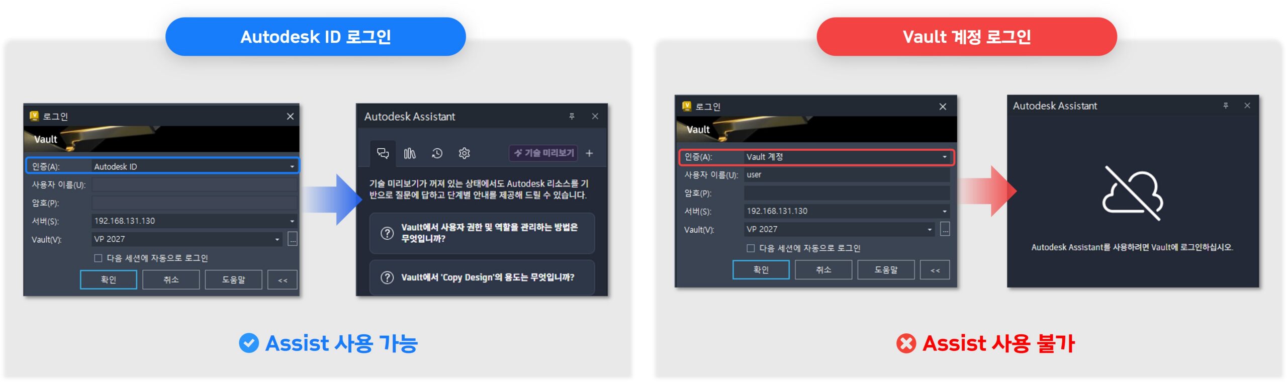

Assistant 사용 조건 (중요)
- Vault Assistant 기능을 사용하기 위해서는 Autodesk ID 인증 방식으로 Vault 로그인이 필요합니다.
- Vault 로그인 방식 설정은 관리자가 Vault Server Consol에서 설정 가능합니다.
