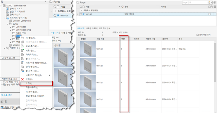

소거는 불필요하게 쌓인 버전들을 삭제하고 정리하는 기능으로 많은 사용자들이 활용하고 있는 방법입니다. 2024 버전 이전의 소거 방법은 서버에서 관리자가 일괄로 해주거나 개별 사용자들이 파일을 수동으로 하는 방법이 유일하였습니다. 이번 신기능에서는 폴더 단위의 소거 기능이 추가되어 번거롭게 소거 하는 시간을 단축시킬 수 있습니다. 폴더 소거는 즉시 적용되지 않으며 서버로 스케쥴 되어 적용됩니다.
또한 이 소거를 사용하려면 수명주기가 적용 되어 있어야 하며 2025버전에 새로 들어온 권한 중 “프로젝트 소거” 가 포함된 사용자만이 할 수 있습니다.

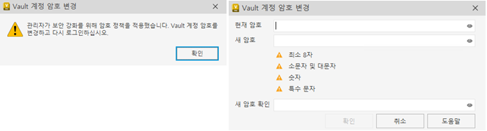

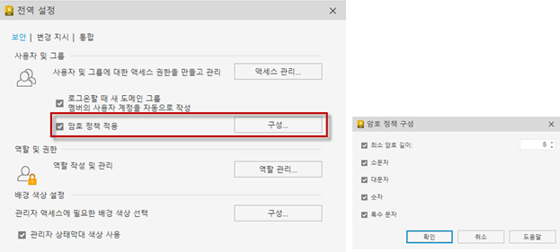

3. 암호 정책
Vault로 로그인하는 계정의 비밀번호를 편의상 Skip하거나 아주 간단하게 만드는 경우를 종종 볼 수 있습니다. 이렇게 하면 보안에 매우 취약해지기 때문에 이러한 암호 정책이 추가 되었습니다. 이러한 정책은 이미 다른 사이트나 계정 생성시 대부분 적용하고 있는 부분이라 익숙합니다.
위의 암호 정책을 관리자에서 적용할 경우 사용자가 로그인 시 바로 아래와 같은 메시지와 함께 비밀번호 재 설정 창으로 넘어가게 됩니다.
이제 사용자는 더 이상 암호를 변경하기 위해 관리자에게 문의 하지 않아도 됩니다.

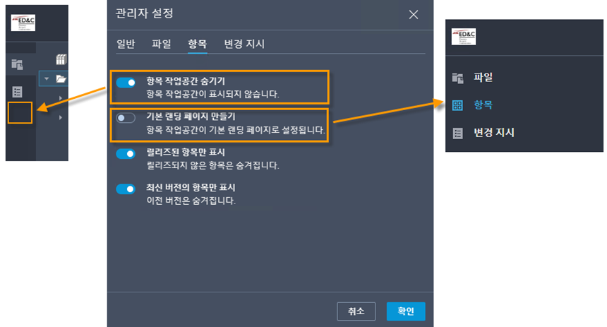

불필요한 작업 공간을 숨겨서 사용하거나 특정 페이지를 기본 랜딩 페이지로 만들어 놓는 편의 기능이 추가 되었습니다.

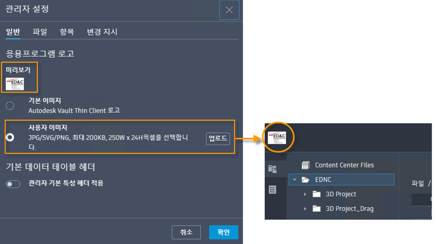

회사의 로고 혹은 사용자가 원하는 이미지를 Thin Client 상단에 넣을 수 있습니다.
