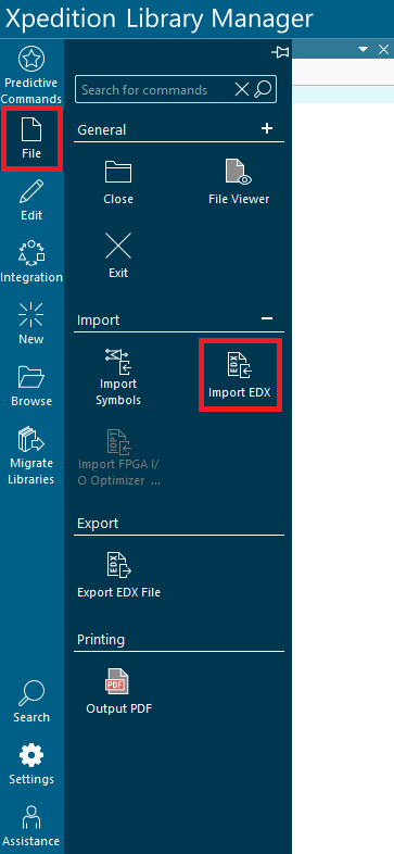

5. 다운로드한 EDX 파일에 해당하는 부품을 불러오기 위해 Xpedition Standard Library Manager 2510 프로그램을 실행합니다.
6. 다운받은 부품을 저장하고자 하는 Central Library를 엽니다.
7. File – Import EDX 메뉴를 통해 다운받은 부품을 불러올 수 있습니다.
8. 다운로드한 부품의 경로를 설정한 후 OK 버튼을 클릭합니다.

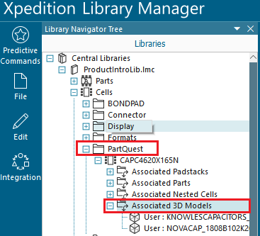

9. Package 및 importing 진행 창이 완료되면, 아래와 같은 창이 표시됩니다.
10. PartQuest 파티션 내에서 해당 부품의 그래픽 정보와 3D 모델 관련 내용도 확인할 수 있습니다.
