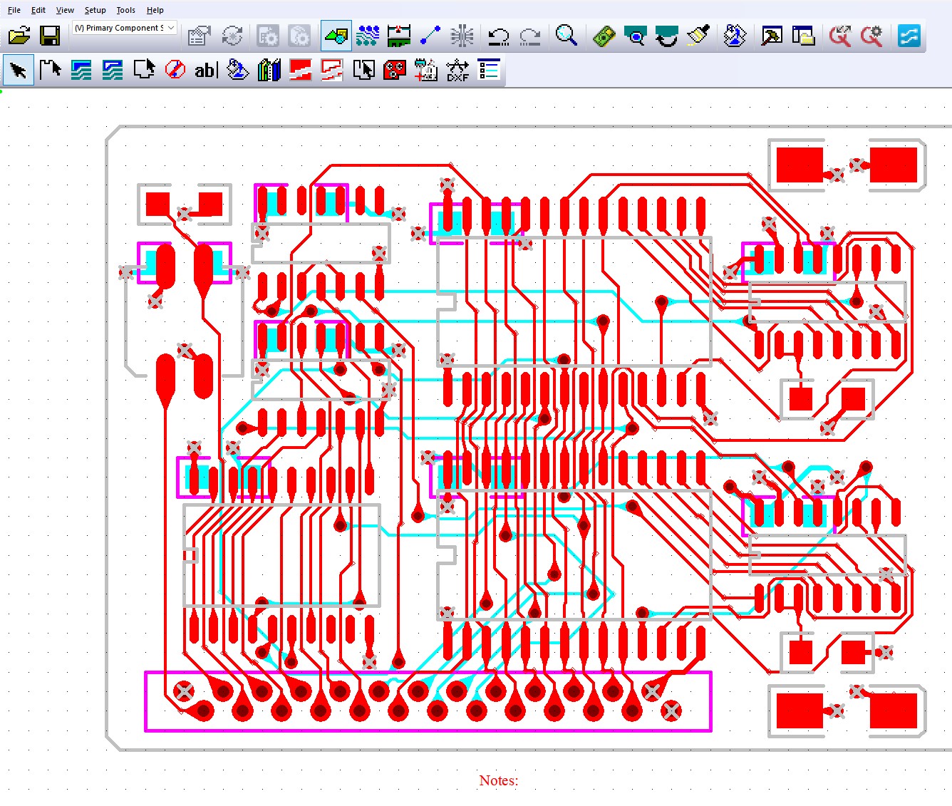

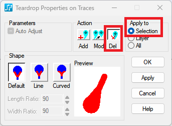

1️⃣Remove Teardrops on SMD Pins
해당 기능은 Through-Hole과 Via에 Teardrops을 유지하면서 모든 SMD 핀에서 Teardrops을 제거할 수 있습니다
1. Teardrop이 포함된 설계 파일을 오픈합니다.

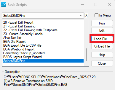

2. 첨부된 SelectSMDPins.TXT 파일을 SelectSMDPins.BAS로 이름 변경한 뒤, [Tools] – [Basic Scripts] 메뉴의 Load File을 통해 불러옵니다.

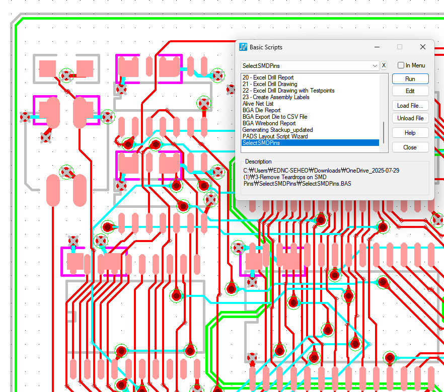

3. 해당 스크립트를 실행하면 보드 상의 모든 SMD 핀을 선택하게 되며, 완료까지 몇 분 정도 소요될 수 있습니다
4. 열려 있는 ‘Teardrop Properties on Traces’ 대화 상자에서 [Action] 항목 아래의 [Del] 버튼을 클릭합니다.
[Apply To] 항목이 ‘Selection’으로 설정되어 있는지 확인한 후, [OK]를 클릭합니다
5. SMD 핀의 Teardrop이 제거됩니다.

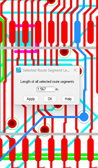

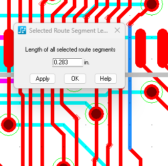

2️⃣Route Segment Length
설계 중에 배선한 Trace의 Segment별로 화면에서 길이를 확인하고 싶은 경우 사용되는 기능입니다.
1. [Tools] – [Basic Scripts] 메뉴의 Load File을 통해 Route_Segment_Length.BAS 파일을 불러온 후 Run 을 눌러 해당 Script를 실행합니다.
2. 스크립트 실행 후, 원하는 Trace를 선택하면 길이를 즉시 확인할 수 있습니다.
3. 중간에 via가 포함될 경우 해당 거리도 반영됩니다.

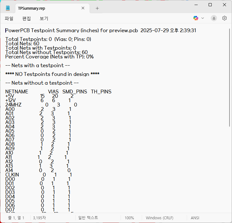

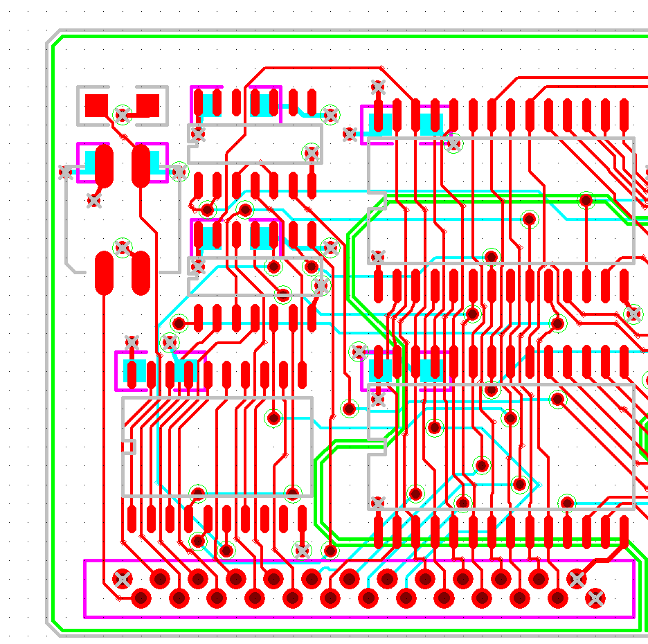

3️⃣Testpoint Summary
디자인에서 사용하고 있는 Testpoint의 내용에 대해서 Report하는 기능입니다.

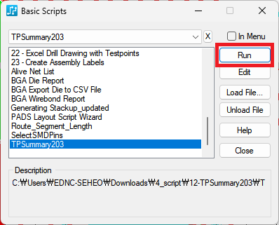

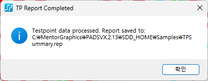

2. Script를 실행하면 아래와 같은 창이 나타나고, Report가 해당 경로에 자동으로 저장됩니다.
3. 아래와 같은 Report file을 확인할 수 있습니다.
