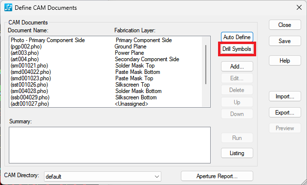

1. [File] – [CAM] 메뉴로 이동합니다.

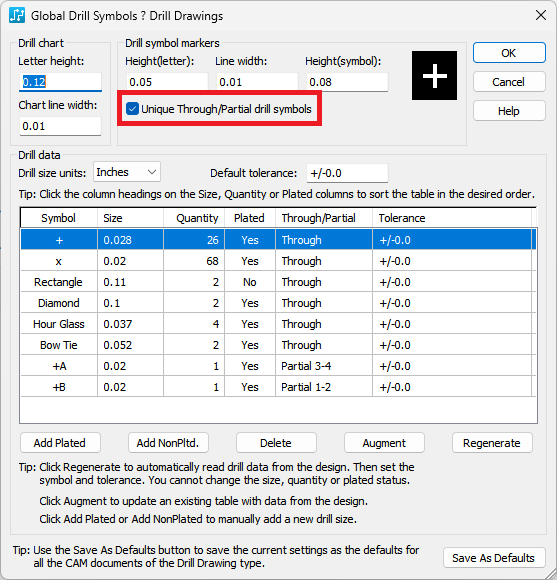

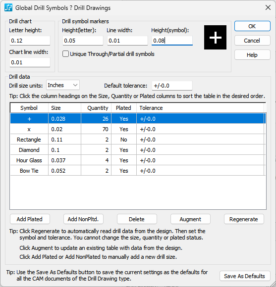

2. Drill Symbols를 클릭하면 해당 창을 확인할 수 있습니다.

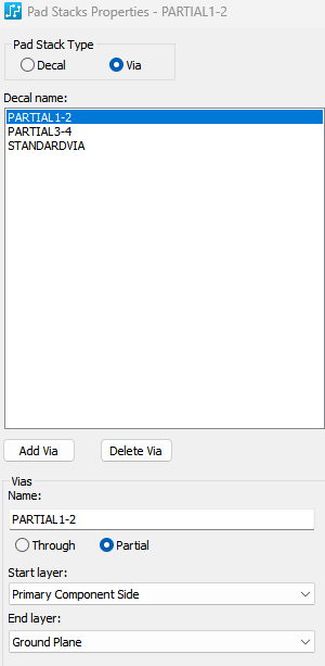

3. Pad Stacks에서 원하는 partial via를 추가할 수 있습니다.

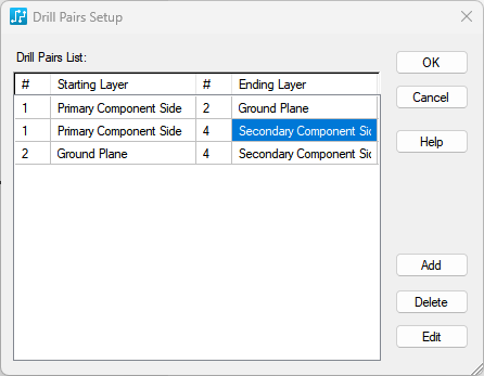

4. [File] – [CAM]에서 NC Drill 생성을 위해 Drill Pairs에 등록합니다.
5. Drill Symbols창에서 해당 부분을 체크하면 등록한 partial via를 확인할 수 있습니다.

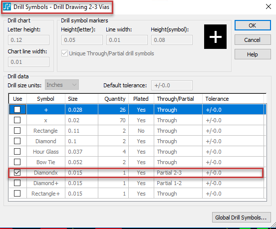

6. Drill Drawing CAM 문서를 편집할 때 Drill Symbols 버튼은 해당 Drill Drawing에 대한 드릴을 정의합니다. 체크박스의 “사용” 열을 통해 사용할 Drill Symbols을 선택할 수 있습니다.
참고 : Drill Drawing의 PDF 파일을 출력하려면 장치 설정에서 출력을 사진에서 인쇄로 전환하고 하드 카피 프린터 대신 설치된 PDF 인쇄 드라이버를 가리킵니다. 위에 표시된 것처럼 Create PDF 은 Drill Drawing을 생성할 수 없으므로 이 단계가 필요합니다.
7. 다음 예시는 출력을 위해 특정 선택을 통해 두 가지 다른 Drill Drawing 문서에 대한 local Drill Symbols 대화 상자를 보여줍니다:
7-1. Drill Drawing for partial vias on layers 1-2
7-2.  Drill Drawing for partial vias on layers 2-3
