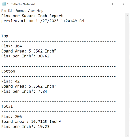

Top Layer, Bottom Layer, Top+Bottom Layer의 단위 면적 당 핀 수에 대한 report를 생성할 수 있는 스크립트 입니다.
디자인 단위가 inch 또는 mils로 설정되어 있는 경우, inch^2 당 핀으로 report가 생성됩니다. 디자인 단위가 metric(mm)로 설정되어 있는 경우에는 cm^2 당 핀 수 입니다.

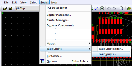

4. [Tools]-[Basic Scripts]-[Basic Scripts] 메뉴를 클릭합니다.

7. 아래 그림과 유사한 text report가 생성됩니다.
