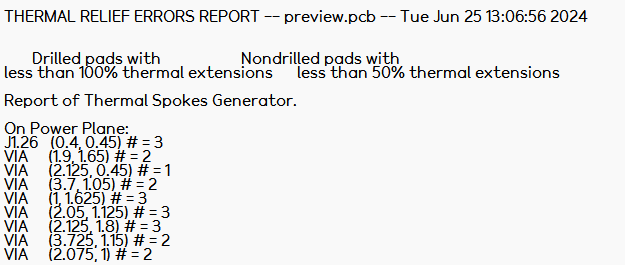

2️⃣ What is the Thermal Relief Errors Report?
100% 미만의 Thermal Extension 부분은 나열된 물체에 4개의 thermals spokes가 생성되지 않았음을 나타냅니다. 또한 50% 미만의 Thermal Extension 부분은 2개 이하의 thermals spokes 생성되었음을 나타내는 Report입니다.

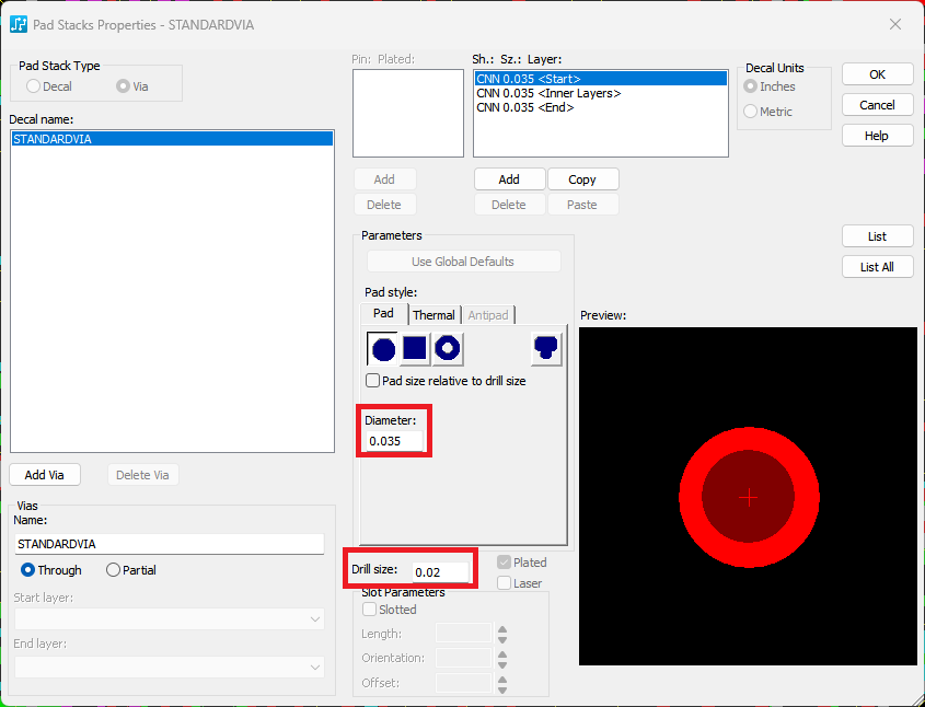

1. through hole pin 또는 via가 하나뿐인 경우 pad 크기가 drill 크기보다 큰지 확인합니다.

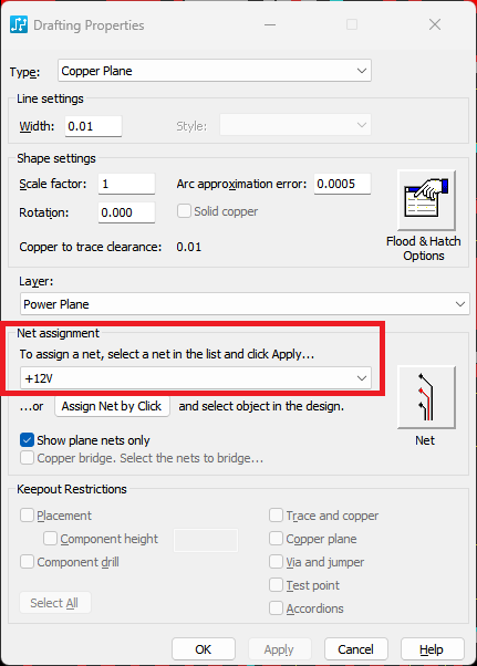

2. copper plane을 정의한 후 올바른 net이름이 할당 되어 있는지 확인합니다.

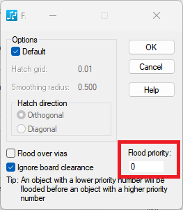

4. Inner layer의 Flood 우선순위가 주변 layer보다 수치적으로 작아야 합니다. 아웃라인 모드에서 Copper Plane을 선택하고 마우스 오른쪽 버튼 을 클릭한 후 Properties > Flood & Hatch Options를 선택합니다. Flood Priolity에서 우선순위를 확인할 수 있습니다.
    1. PADS VX.0 이상버전에서 Thermal Relief Errors Report는 필요한 Thermal Spoke를 모두 공급받지 못하는 through-hole 또는 Surface mount pads 가 있음을 나타냅니다.

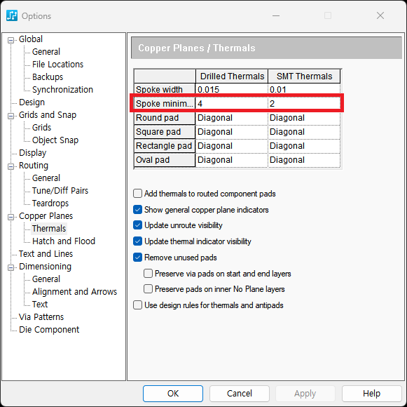

    2. 필요한 Thermal Spoke의 수는 Tools > Options > Thermals 탭에 정의되어 있습니다.
    3. 100% 미만의 thermal extensions부분은 나열된 물체에 4개의 Thermal Spoke가 생성되지 않았음을 나타내고 50% 미만의 thermal extensions 부분은 2개 이하의 Thermal Spoke가 생성되었음을 나타냅니다.
