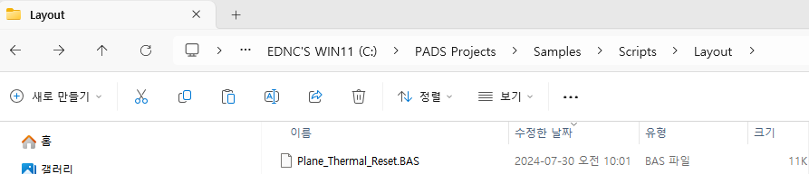

2. zip 파일에서 Plane_Thermal_Reset.TXT 파일을 원하는 디렉토리로 압축을 풀고,
    Plane_Thermal_Reset.TXT의 이름을 Plane_Thermal_Reset.BAS로 바꿉니다.

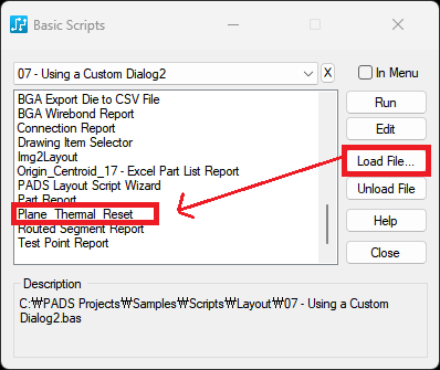

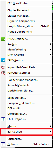

3. Tools Basic Scripts > Basic Scripts로 이동합니다.
4. Load File버튼을 클릭하고 새 스크립트 파일의 위치를 찾아 선택한 후 Open(열기)을 클릭합니다. 이제 스크립트가 목록에 나타납니다.

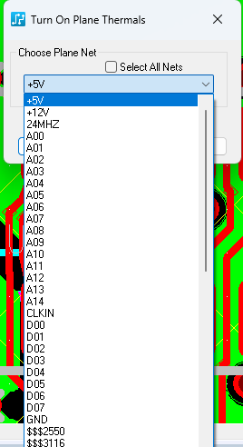

5. 스크립트를 실행하면, 아래와 같은 창이 뜹니다.
설계의 모든 net에 대해 모든 pin과 via를 처리하려면 “Select All Nets” 설정에 대해 체크박스를 활성화합니다.
6. 체크박스를 비활성화하고 드롭다운 목록에서 net를 선택하여 선택한 net에 대해 pin과 via만 진행할 수 있습니다.

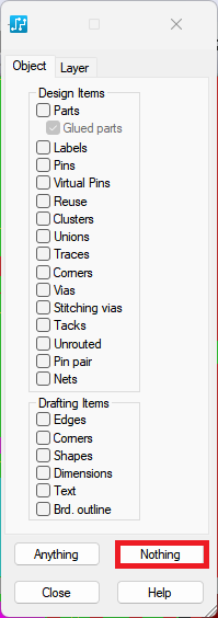

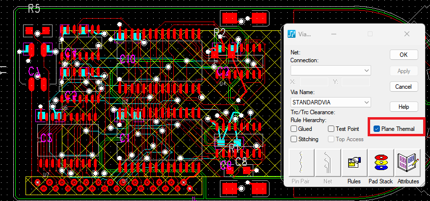

1. 레이아웃에서 Edit > Filter로 이동합니다. 다음으로 Nothing버튼을 클릭합니다

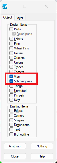

2. Vias 및 Stitching 을 체크한 후 filter를 닫습니다.

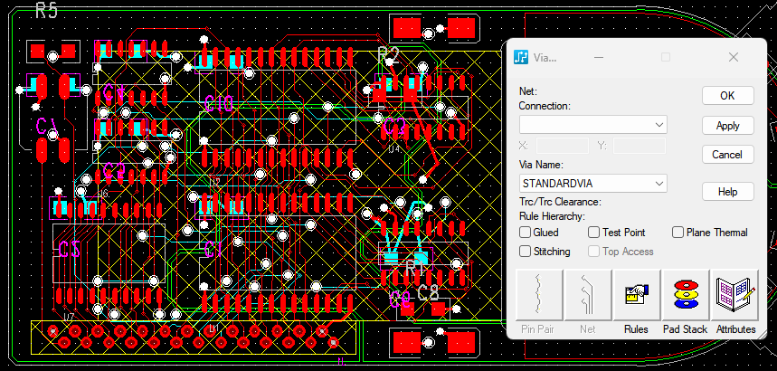

3. 마우스 오른쪽 버튼-> Select All을 클릭한 후 Properties를 클릭합니다.
4. Plane Thermal 체크 박스가 활성화 될 때까지 Plane Thermal을 클릭합니다.
