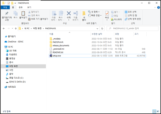

1.PADS 는 DVD이기 때문에 DVD-ROM에서 읽을 수 있습니다.
자동 실행이 되지 않으므로 윈도우 탐색기에서 설치 프로그램이 있는 위치를 열고 setup.exe 파일을 실행합니다. 초기 실행이 오래 걸리는 경우도 있으니 가능한 PC로 설치 파일을 옮겨 놓고 설치를 진행해 주시기 바랍니다.

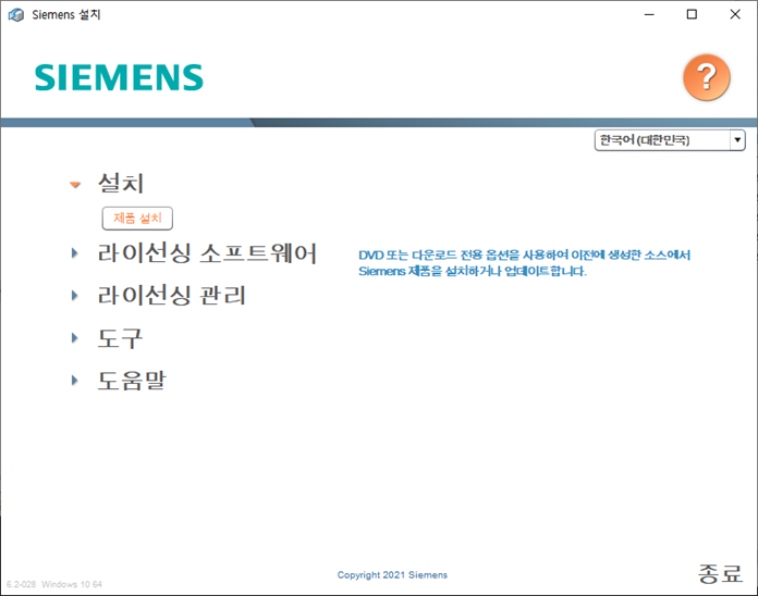

2.제품설치를 클릭합니다.

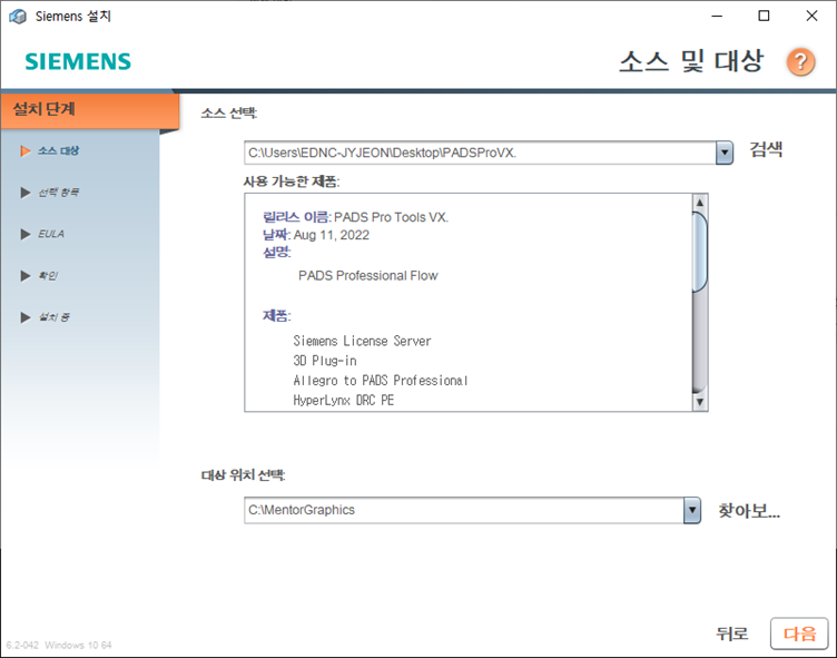

3.설치파일의 경로와 설치가 진행될 폴더 위치를 확인 후 다음을 선택합니다.

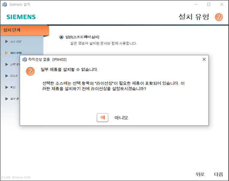

4.설치유형에서 일반을 체크 후 다음을 클릭하면 라이선스가 설정되어 있지 않다는 메시지가 출력되고 를 눌러 License를 설정합니다.

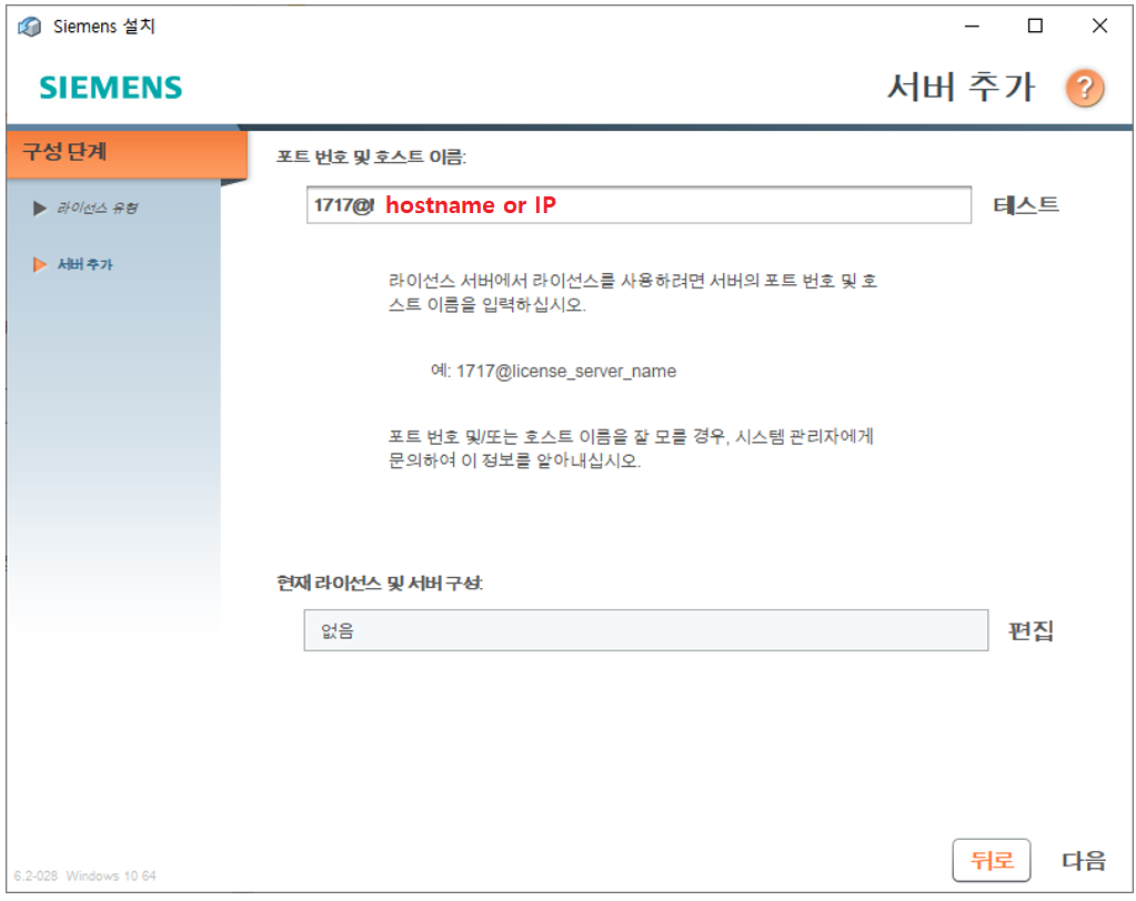

5.Port Number를 1717로 입력하여 변경하고, Host name of Server 창에 Server PC의 Hostname 또는 IP를 등록합니다.

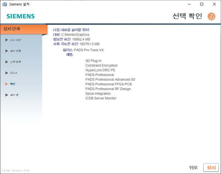

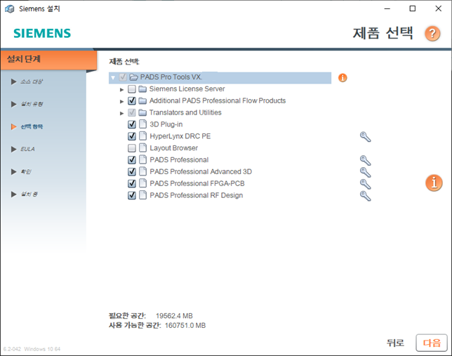

6.설치되는 제품 확인 화면입니다. License를 읽어 설치할 제품이 자동 선택됩니다. 스크롤을 내려 내용을 확인하고 문제가 없으면 Install을 클릭합니다. (Network 연결이 원활하지 않을 경우, 제품 선택이 되지 않습니다. Network이 문제 없으면 구입하신 제품 목록이 아래와 같이 선택됩니다.)

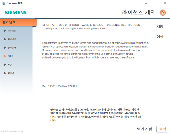

7.License 계약 및 확인 화면입니다. 스크롤을 내리면 내용을 확인할 수 있습니다. 동의를 클릭합니다.

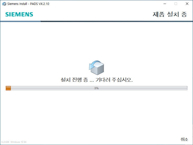

8.설치를 클릭하여 설치를 진행합니다.(몇 분 또는 수 십분 소요됩니다.)

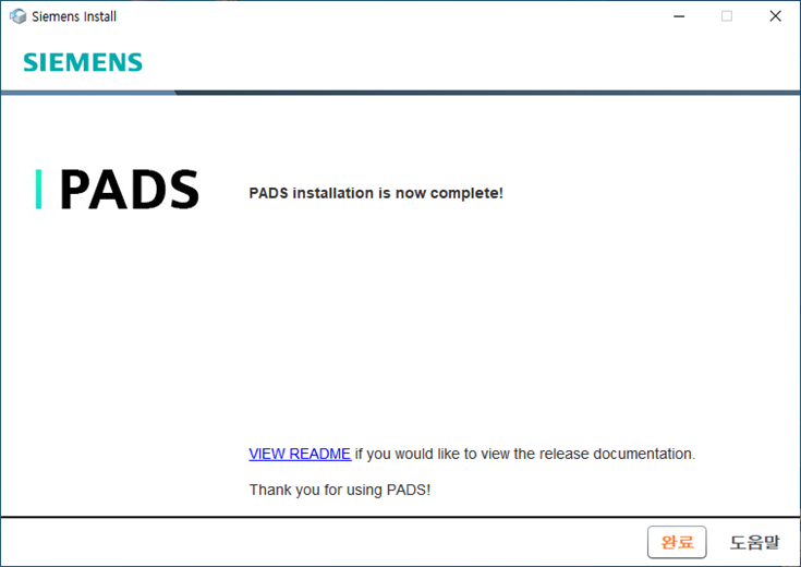

9.설치 완료 화면입니다. 완료을 클릭합니다.
