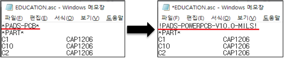

3.메모장을 이용하여 출력된 Netlist 파일을 오픈 합니다. *PADS-PCB* 과 같이 적은 Netlist의 Header 부분을 !PADS-POWERPCB-V10.0-MILS!로 변경한 후 저장합니다.

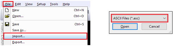

4.PADS Layout의 [File]-[Import] 메뉴를 이용하여 출력된 Netlist 파일을 불러옵니다.

2.메모장을 이용하여 출력된 Netlist 파일을 오픈 합니다. *PADS-PCB* 과 같이 적은 Netlist의 Header 부분을 !PADS-POWERPCB-V10.0-MILS!로 변경한 후 저장합니다.

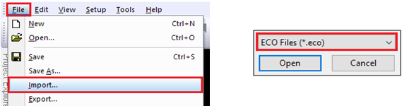

7.[File]-[Import] 메뉴를 이용하여 생성된 ECO 파일(*.eco)을 불러와 변경된 부분을 적용합니다.
