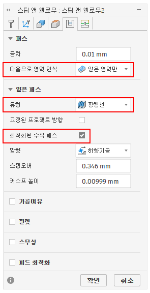

1. 설정 경로
이 기능은 다음과 같은 설정 조건에서 활성화됩니다.
- 가공 전략: 3D > 스팁 앤 쉘로우
- 영역 인식: 다음으로 영역 인식 → [얕은 영역만] 선택
- 패스 유형: 유형 → [평행선] 선택 시 활성화
2. ‘최적화된 수직 패스’란 무엇인가요?
일반적인 평행선(Parallel) 가공은 지정된 한 방향(예: 0도)으로만 툴패스를 생성합니다. 하지만 가공 부위가 곡면일 경우, 툴패스의 진행 방향과 모델의 형상이 평행하게 만나는 지점에서는 가공 간격(Stepover)이 일정하지 않게 되어 표면 조도가 떨어지는 문제가 발생합니다.
‘최적화된 수직 패스’를 체크하면, 시스템이 형상을 분석하여 기존 평행선 패스로는 품질이 나오지 않는 급경사나 특정 구간에 수직(90도) 방향의 패스를 자동으로 추가합니다.
3. 활성화 시 달라지는 점
- 표면 조도 향상: 한 방향 가공의 사각지대를 수직 패스가 보완하여 전체적으로 균일한 가공 면을 얻을 수 있습니다.
- 툴패스 효율화: 모든 영역을 두 번 미는 것이 아니라, 보완이 필요한 영역만 골라 수직 패스를 생성하므로 가공 시간을 효율적으로 관리합니다.
- 불필요한 에어컷 감소: 경사가 급해지는 쉘로우 경계면에서 도구가 헛도는 현상을 방지하고 안정적인 절삭 진입을 유도합니다.
