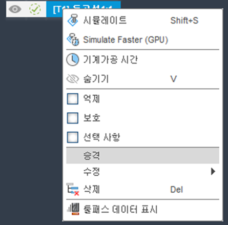

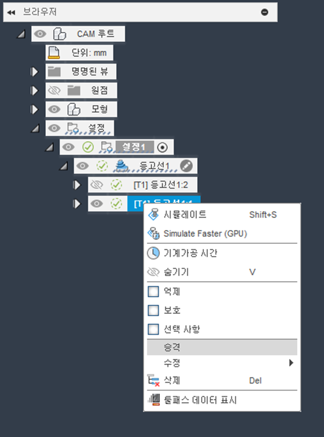

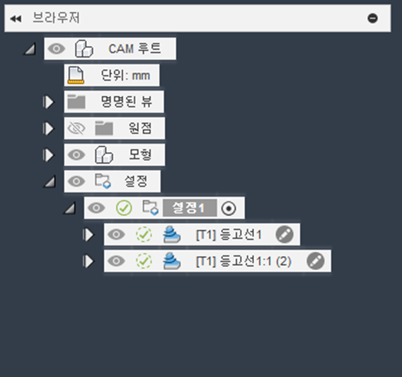

⬆️ 승격(Promote)나뉜 툴패스 조각을 각각 독립된 툴패스로 CAM 트리에 등록
사용 흐름
1️⃣ 툴패스 생성
2️⃣ 툴패스 편집 → Divide
Fusion CAM 가공 경로 편집 – ED&C Tech Center (승격 기능을 사용 하기 전에 가공 경로 편집 기능으로 선행 작업이 필요합니다.)
3️⃣ 각 계층으로 수정
4️⃣ 각각의 툴패스로 ‘승격’하여 독립화
