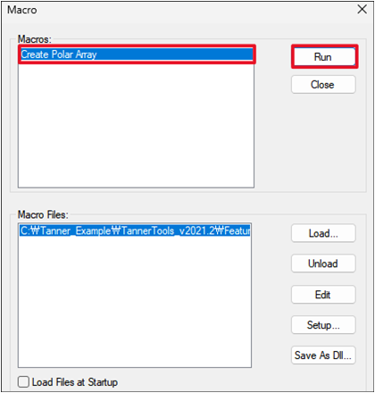

4. Tools > Macro…> Load 를 클릭한 후, PolarArray.c 매크로를 선택합니다.
4-1. Macros 에 Create Polar Array 가 생성되면, Close 를 클릭합니다.

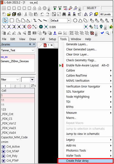

4-1-1. Macro 를 실행하려는 Cell 에서 Tools > Create Polar Array 를 클릭합니다.
4-2. Macros 에 Create Polar Array 가 생성되면, Create Polar Array 를 선택한 다음 Run 을 클릭합니다.

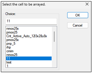

5. 아래와 같은 창이 나오면 array 하려는 cell 을 선택하고 OK 를 클릭합니다.

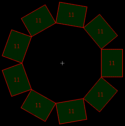

7. 마우스 왼쪽 버튼으로 Layout View 의 아무 곳이나 클릭하여 Array 의 중심을 선택하면, Macro 가 반지름과 회전 각도를 계산하여 Message 창에 표시됩니다.
8. 확인을 클릭하면 아래와 같이 선택한 cell 로 PoalrArray 가 생성된 것을 확인할 수 있습니다.
