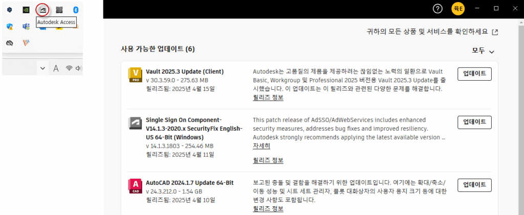

Vault 제품은 반드시 신버전이 출시와 맞추어 새로운 기능이 추가되는 것은 아닙니다. 제품 출시 이후에 안정된 사용을 위해 오류를 수정하는 Update 버전이 아래 이미지와 같은 Autodesk Access 혹은 어카운트 사이트 내에서 출시되어 확인할 수 있습니다.

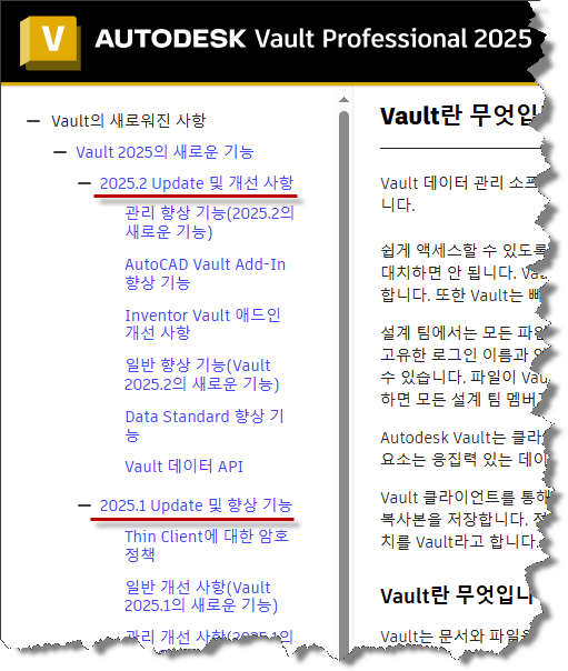

2025 버전이 출시된 이후의 Update 항목에 대해 알아 보도록 하겠습니다. 이 릴리즈에 대해서는 도움말에서 상세히 확인 할 수 있습니다.
1. Vault Professional 2025.1 Update

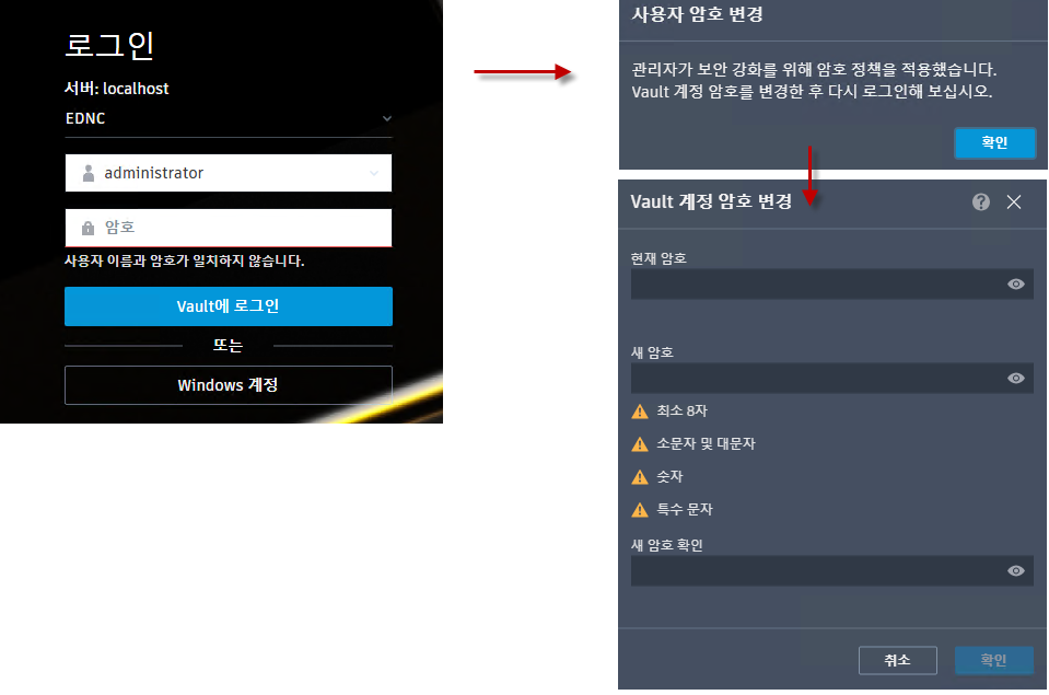

Thin Client의 암호 정책 적용 : 업데이트 이전에 관리자가 암호 정책 적용 옵션을 활성화 할 경우 사용자가 Thin Client 로 로그인하면 일치하지 않는다는 문구만 보였지만 업데이트 후에는 안내 메시지 이후 암호 재설정 화면으로 열리게 되어 사용자가 즉시 암호를 만들 수 있습니다.

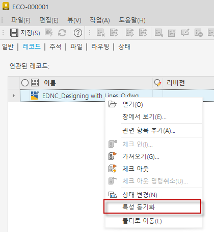

특성 동기화 : ECO 레코드에서 직접 특성을 동기화할 수 있어서 폴더를 검색하여 업데이트된 파일을 찾을 필요가 없습니다.

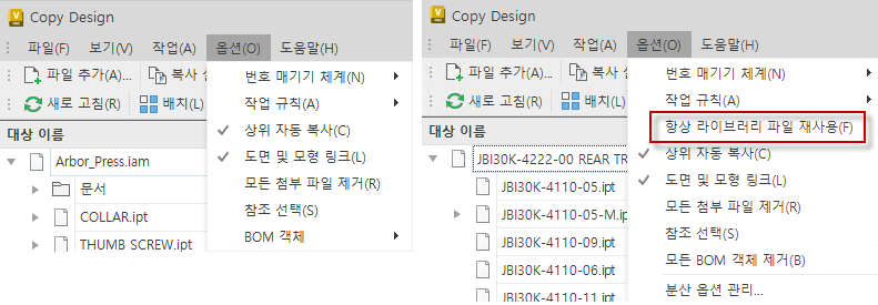

라이브러리 파일 재사용 : 라이브러리 파일을 재사용할 수 있는 옵션이 제공 됩니다. 이 옵션을 켜두면 Libraries(구매품, 공용품) 파일을 항상 재사용할 수 있습니다. 기본 설정은 재사용하지 않고 복사로 처리 됩니다.

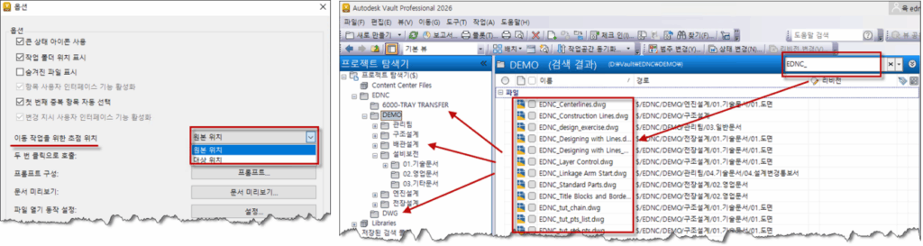

이동 작업 후 폴더 초점 변경 : 파일을 마우스로 Drag 하여 다른 폴더 이동시 이전에는 이동 대상 폴더로 변경되었지만 업데이트 후에는 원본 폴더를 유지합니다. 하나의 폴더에 여러개의 파일을 여러 폴더로 이동할 경우 작업시간을 단축시킬 수 있습니다.
2. Vault Professional 2025.2 Update

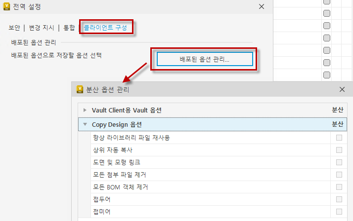

Client 구성 : 관리자는 Client 에서 Vault 옵션 및 설계 복사 옵션과 같은 구성을 중앙에서 관리하고 배포할 수 있습니다.

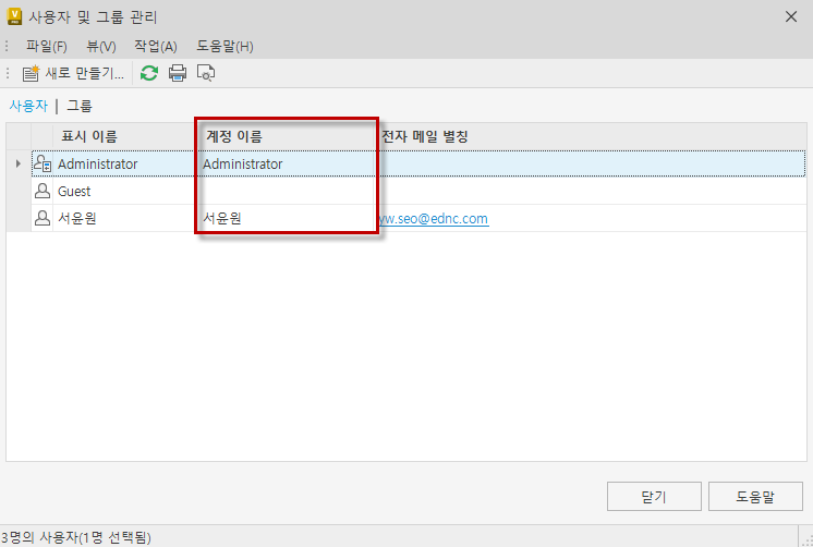

사용자 관리 : 사용자 및 그룹 관리에서 계정 이름에 대한 열을 추가할 수 있습니다. 계정은 Autodesk ID, Vault 계정 및 Windows 인증과 같이 다양할 수 있기에 계정 이름 필드를 표시하여 혼선을 방지할 수 있습니다.

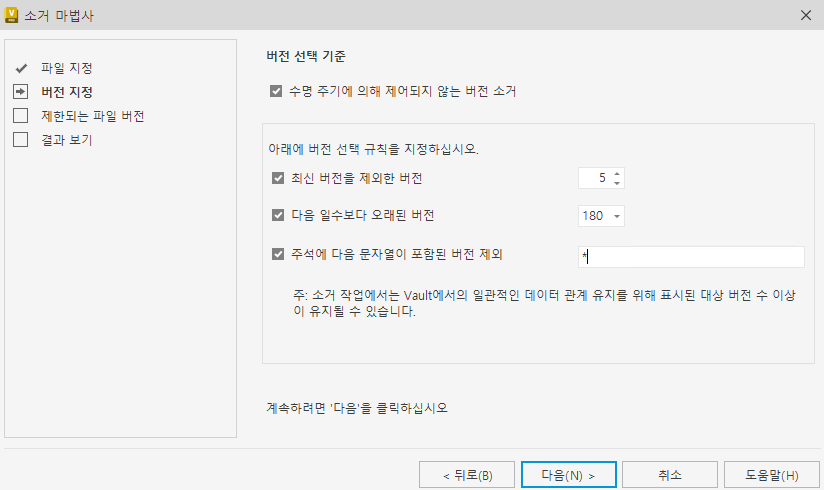

소거 향상 기능 : “주석에 다음 문자열이 포함된 버전 제외” 에 별표(*)를 입력하여 주석이 있는 모든 파일버전은 소거 대상에서 제외할 수 있습니다.

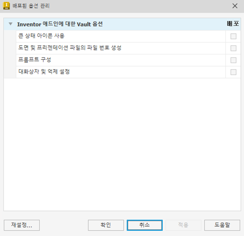

분산 옵션 : 관리자는 Inventor, AutoCAD Add-In 옵션의 구성 설정을 관리하고 배포할 수 있습니다.

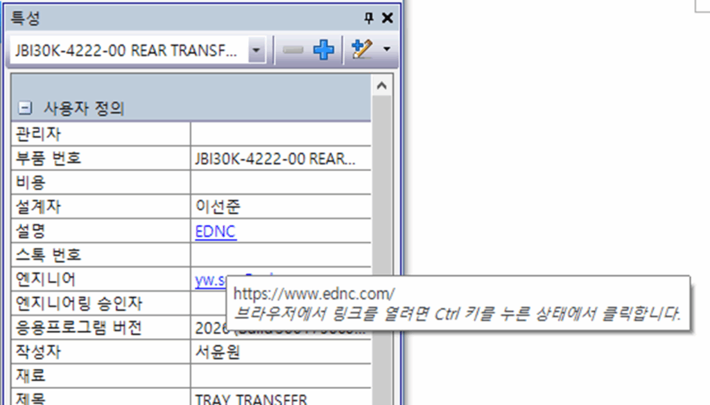

특성 값을 하이퍼링크로 지원 : URL 및 이메일 주소 하이퍼링크가 지원 됩니다. 특성값을 Ctrl+클릭하여 직접 링크를 열 수 있습니다.

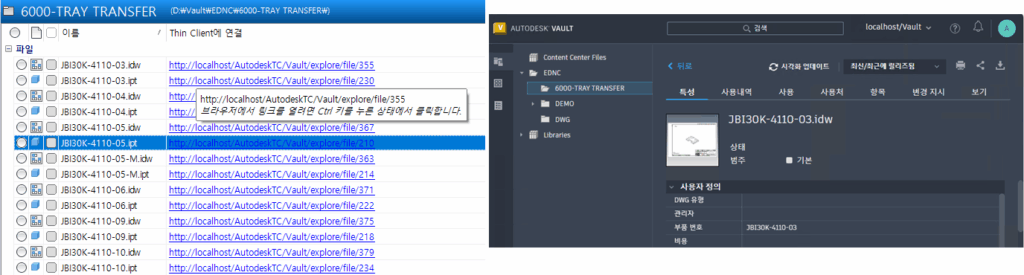

Thin Client 링크 : Vault 도면요소에 대한 Thin Client 를 사용할 수 있습니다. 뷰를 사용자화 하여 “Thin Client에 연결” 필드를 보이게 하면 즉시 Thin Client 로 연결하는 링크를 볼 수 있습니다.
위에 소개된 내용들은 향상 및 개선된 모든 내용은 아니며 주요한 기능입니다. 모든 내용을 보려면 온라인 도움말(Help)을 확인 하시기 바랍니다.
