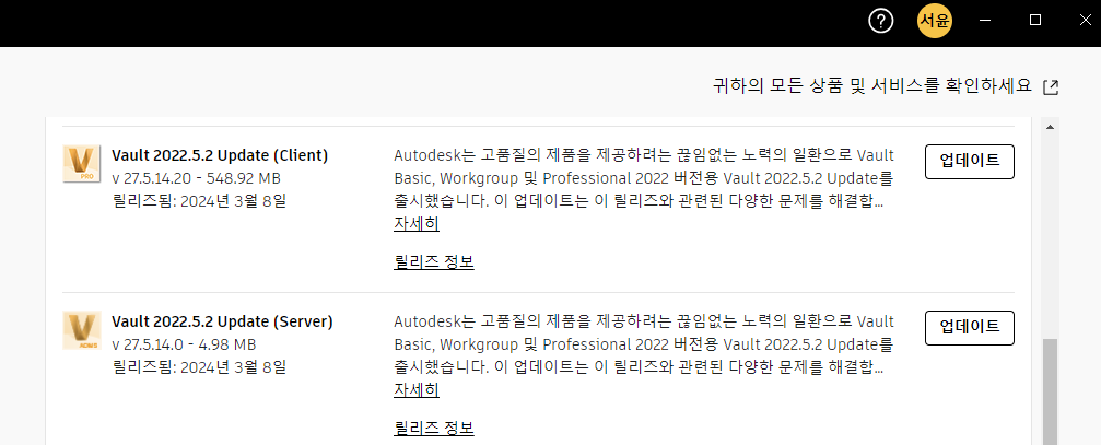

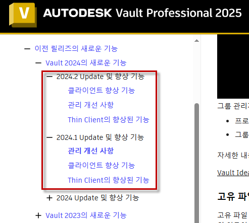

Vault 제품은 반드시 신버전이 출시되어야만 새로운 기능이 추가되지 않습니다. 제품 출시 이후에 안정된 사용을 위해 오류를 수정하는 Update 버전이 아래 이미지와 같은 Autodesk Access 혹은 어카운트 사이트 내에서 출시되어 확인할 수 있습니다.
이 Update 에는 제품 문제 해결 뿐 아니라 새로운 기능이 추가 되기도 합니다. Vault Professional 매뉴의 도움말>Autodesk Vault IdeaStation 을 통해 wish-list 를 개시할 수 있는데 이 사이트를 통해 글로벌하게 많은 vote 를 받게 되면 채용되어 향후 버전에 신기능으로 들어오게 됩니다.
2024 버전이 출시된 이후의 Update 항목에 대해 알아 보도록 하겠습니다. 이 릴리즈에 대해서는 도움말에서 상세히 확인 할 수 있습니다.

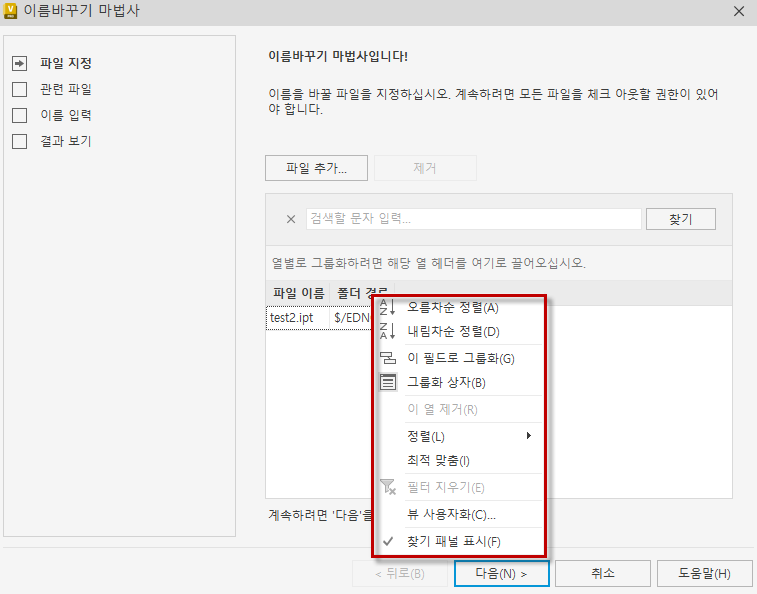

1. 이름바꾸기 매뉴
이름 바꾸기 진행 시 특성 열을 추가하고 배열 하는 매뉴들이 추가 되었습니다.

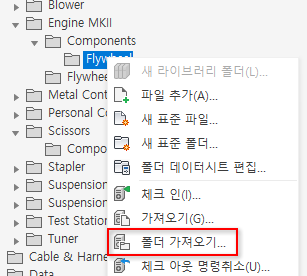

2. 폴더 가져오기
폴더 가져오기 기능을 사용하면 포함된 파일이 있지 않더라도 Vault의 작업 폴더로 폴더 구조를 구성할 수 있습니다. 중복 폴더가 작성되지 않도록 하기 때문에 구조를 관리하는 데 시간이 줄어 듭니다. 폴더에 포함되어 있는 파일은 복사되지 않고 폴더만 가져옵니다.

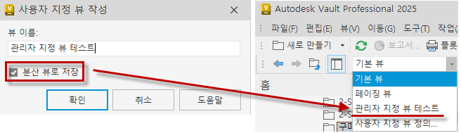

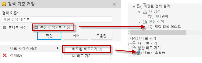

3. 검색 기준 저장
관리자는 검색 기준, 바로가기, 사용자 지정 뷰 등의 구성을 중앙에서 관리하고 배포할 수 있기 때문에 작업을 최적화하여 효율성을 개선할 수 있습니다. 추가된 매뉴 중에 분산으로 표시되는 것은 관리자에 의해 배포된 항목이며 일반 사용자가 작성을 시도할 경우에는 매뉴 자체가 없거나 비 활성화 되어 표시 됩니다.

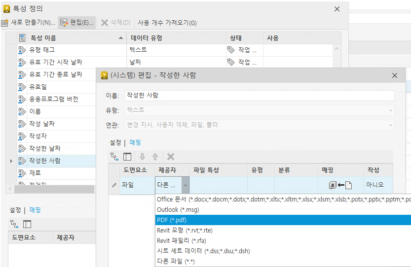

4. PDF 파일 특성 매핑 추가
이제 PDF 파일과 매핑을 할 수 있도록 특성 공급자가 추가 되었습니다.

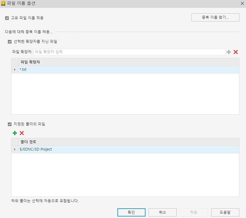

5. 고유 파일 이름 적용 개선
고유 파일 이름 적용 옵션이 적용 되어 있으면 이름이 동일한 파일을 다른 경로에 체크인할 수 없습니다. 특정 확장자를 가진 파일은 제외 시킬 수 있도록 하여 적용이 가능합니다. 특정 파일 확장자와 가진 파일 또는 지정된 폴더에 있는 파일이 중복된 파일 이름을 갖도록 할 수 있습니다.
