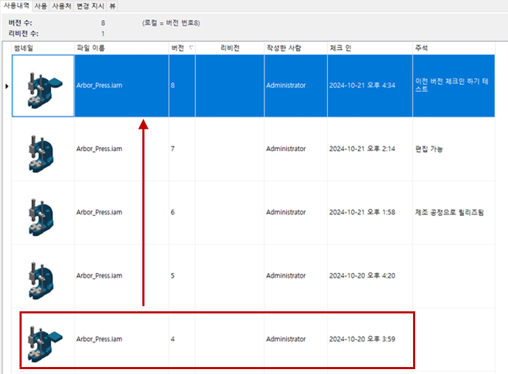

- 이전 버전 가져오기

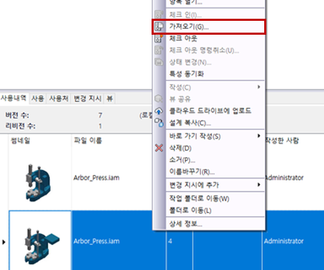

1. 조립품 이력중 원하는 버전을 선택한 후 마우스 오른쪽 버튼의 메뉴로 가져오기 합니다.

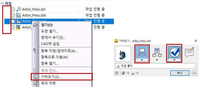

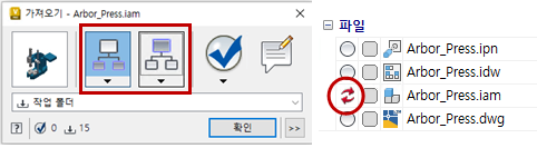

2. 가져오기 창에서 하위 구성요소를 모두 가져올 경우 “하위 항목 포함”, 도면을 같이 가져올 경우 “상위 항목 포함” 을 클릭합니다.
Vault Client 에서는 로컬에 가져오기된 파일과 버전이 다르기 때문에 갱신 아이콘이 즉시 보이게 됩니다.

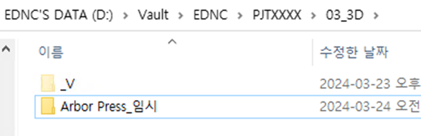

3. 로컬에 가져오기된 파일의 폴더를 윈도우 탐색기에서 이름을 변경 합니다.
4. Vault Client 에서 갱신(F5)하면 로컬 폴더명이 변경 되었기에 상태아이콘이 모두 사라집니다. 체크아웃하여 권한을 가져오는 목적으로 가져오기를 한번 더 진행합니다. 위와 같은 내용으로 구성 요소 옵션 및 체크아웃 버튼(필수)을 선택한 후 확인 합니다.
5. 방금 가져오기 된 폴더는 오로지 체크아웃만을 위한 것이기 때문에 삭제합니다.

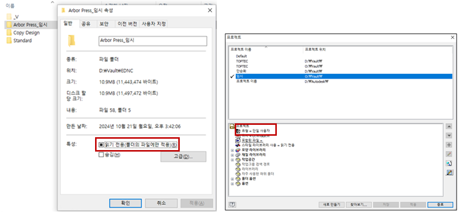

6. Vault 에서 받은 파일은 읽기 전용으로 변경되고 수정을 하기 위해서 임시 폴더를 마우스 오른쪽 버튼을 클릭하여 읽기 전용을 체크 해제 합니다.
7. Vault와의 동기화를 잠시 중지하기 위해 Inventor 에서 Vault 프로젝트를 단일 사용자 프로젝트로 변경합니다. (Default 를 그대로 사용해도 무방하나 새로 만들어 주는 것이 좋습니다)

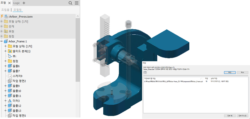

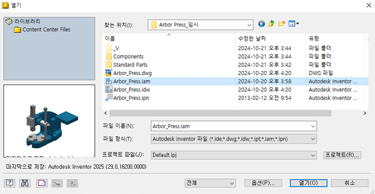

8. 임시 폴더에 처음 가져오기 되었던 이전 버전을 열기 합니다.
9. 자유롭게 수정한 후 저장 합니다.

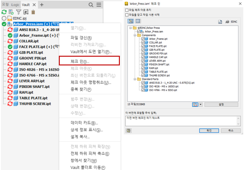

10. 열려있는 창을 모두 닫고 단일 사용자 프로젝트를 Vault프로젝트로 변경합니다.
11. 체크인하기 위한 목적으로 로컬 폴더명을 Vault 원본의 폴더명으로 다시 되돌려 놓습니다.
12. 폴더가 변경된(=수정된) “Arbor Press” 에 포함된 조립품을 열기 합니다.
13. Vault 탭의 상태 아이콘을 보면 수정사항이 발생된 파일은 녹색으로 변경된 것이 확인 됩니다. 조립품 전체를 체크인 합니다.
