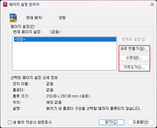

(1) 기본 출력 설정 활용하기
자주 사용하는 출력 설정(축척, 배율, 도면 크기 등)을 저장하여 템플릿으로 활용하면 매번 동일한 작업을 반복할 필요가 없습니다.
AutoCAD의 PAGESETUP 명령어를 활용해 출력 설정을 저장하고 필요할 때 불러올 수 있습니다.
PAGESETUP > 페이지 설정
– 새로 만들기: 새 페이지 생성
– 수정: 기존 페이지 편집
– 가져오기: 저장된 페이지 불러오기

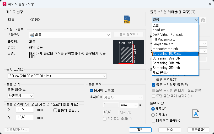

(3) LAYOUT 사용으로 출력 오류 최소화
도면 공간(Model Space)에서 바로 출력하는 대신, LAYOUT 공간을 활용하면 출력 오류를 최소화할 수 있습니다. LAYOUT은 출력 대상 영역과 배율을 미리 조정할 수 있는 강력한 도구입니다.
출력 스타일(CTB/STB) 적용: 도면에 적합한 출력 스타일 파일(예: 선 두께 및 색상 설정)을 미리 지정합니다.
뷰포트 활용하기: LAYOUT에서 뷰포트를 추가하고, 필요한 도면 축척을 설정하여 출력물을 정확히 관리합니다.
PAGESETUP > 기존 항목 선택 후 수정 > CTB 파일 추가 / 지정
