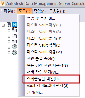

  2. 도구 > 스케줄링된 백업을 클릭합니다.

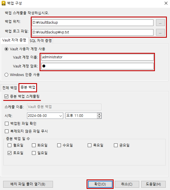

3. 백업 구성 화면에서 아래와 같이 설정 해준 후 확인을 클릭합니다. Vault 환경 내의 구성으로는 적용되지 않으며 스크립트를 만들기 위한 작업입니다.

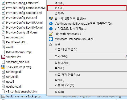

5. 해당 폴더의 VaultFullBackup.bat 배치 파일을 선택 후 마우스 오른쪽 바튼을 클릭하여 편집을 클릭합니다.
(더블클릭하면 SQL 서버가 중지 되므로 반드시 편집을 사용하여 열기 합니다.)

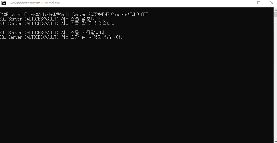

배치 파일은 해당위치에서 실행하여 백업이 옳바르게 진행 되고 있는 유무를 확인 합니다. DOS 화면으로 실행되며 완료 후에는 자동으로 창이 닫힙니다.

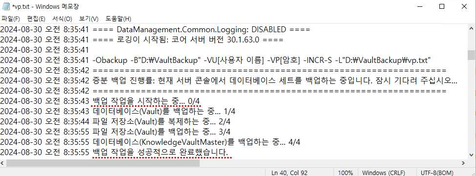

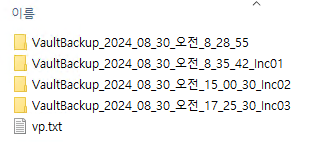

로그에는 아래와 같이 시작과 종료의 진행 상태를 확인할 수 있습니다. 이때는 데이터가 추가된 저장소만 백업하는 것을 확인 할 수 있습니다.
7. 위의 증분 백업 파일 VaultIncrementalBackup.bat 을 작업 스케쥴러에 설정 합니다.
