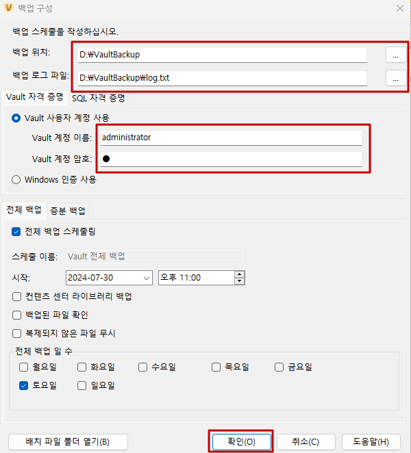

  2. 도구 > 스케줄링된 백업을 클릭합니다.
3. 백업 구성 화면에서 아래와 같이 설정 해준 후 확인을 클릭합니다. Vault 환경 내의 구성으로는 적용되지 않으며 스크립트를 만들기 위한 작업입니다.

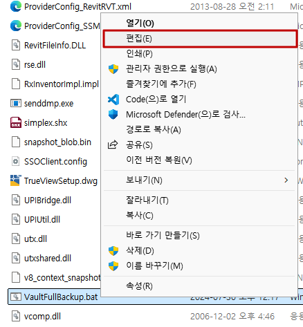

5. 해당 폴더의 VaultFullBackup.bat 배치 파일을 선택 후 마우스 오른쪽 버튼을 클릭하여 편집을 클릭합니다.
(더블클릭하면 SQL 서버가 중지 되므로 반드시 편집을 사용하여 열기 합니다.)

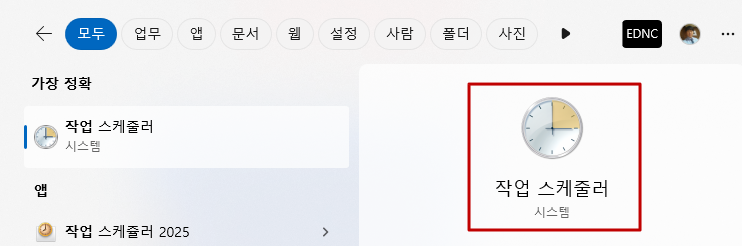

7. 시작 메뉴 > 작업 스케줄러를 실행 합니다.

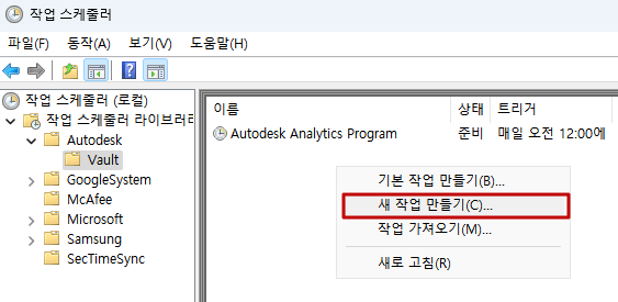

8. 마우스 오른쪽 버튼으로 새 작업 만들기를 클릭합니다.

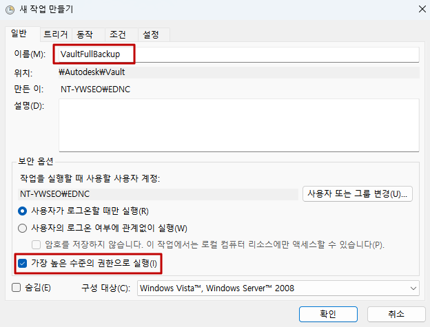

9. 일반 탭에서 임의의 이름을 부여한 후 가장 높은 수준의 권한으로 실행을 체크 합니다. (중요)

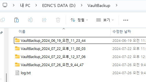

11. 자동 백업 후 날짜 별 데이터 생성 유무를 확인 합니다.
