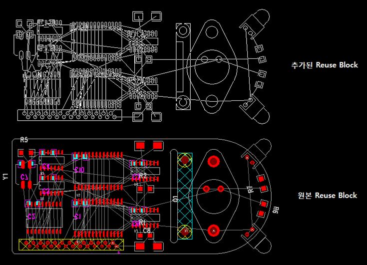

Physical Design Reuse(PDR)는 Reuse Block(Component, Net, Trace 등)을 생성하여 동일한 PCB 혹은 다른 PCB 파일에 재사용하는 것입니다. 쉽게 설명하면 부품 배치, 배선 등을 라이브러리화하여 사용하는 것으로 반복되는 작업을 줄여 설계 시간을 단축할 수 있습니다. PDR에는 Add Reuse, Make Like Reuse 두 가지 기능이 있으며 각각에 대한 설명은 아래와 같습니다.
1️⃣ Make Reuse
재사용할 Block(Component, Net, Trace 등)을 선택하여 Reuse 파일을 생성합니다. Reuse 파일의 형식은 *.reu 이며, C:\PADS Projects\Reuse 폴더 안에 저장됩니다.
2️⃣ Add Reuse
생성한 Reuse Block을 추가합니다. Netlist에 없는 부분을 추가하는 작업이므로 Add Reuse 명령어는 ECO Toolbar에서만 사용 가능합니다.
3️⃣ Make Like Reuse
Netlist에 없는 부분을 추가하는 Add Reuse 명령과 다르게, Make Like Reuse는 Netlist 내에서 명령어가 실행됩니다. Reuse Block에 사용된 Component, Net Name 등을 바탕으로 Netlist 내 동일 Net Name, Component를 사용하여 Reuse Block과 동일한 Block을 생성해 줍니다.

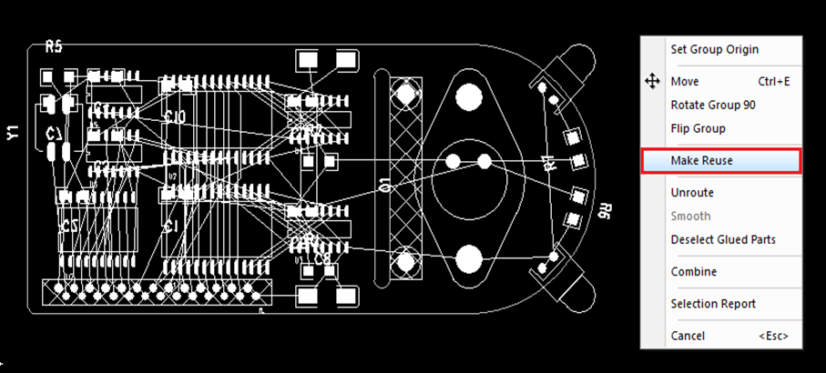

1️⃣ Make Reuse
1. Board에서 재사용할 Block(Component, Net, Trace 등)을 선택합니다.
2. 마우스 오른쪽 버튼을 누른 후 Make Reuse 명령을 실행합니다.
3. Reuse Type을 입력하고 OK 합니다.

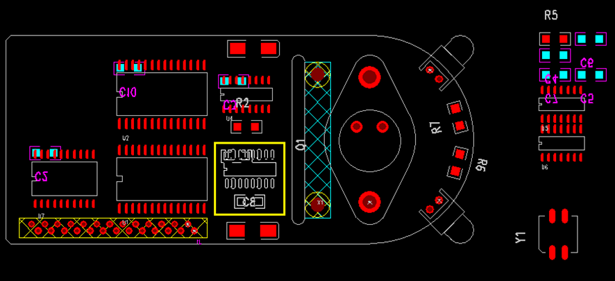

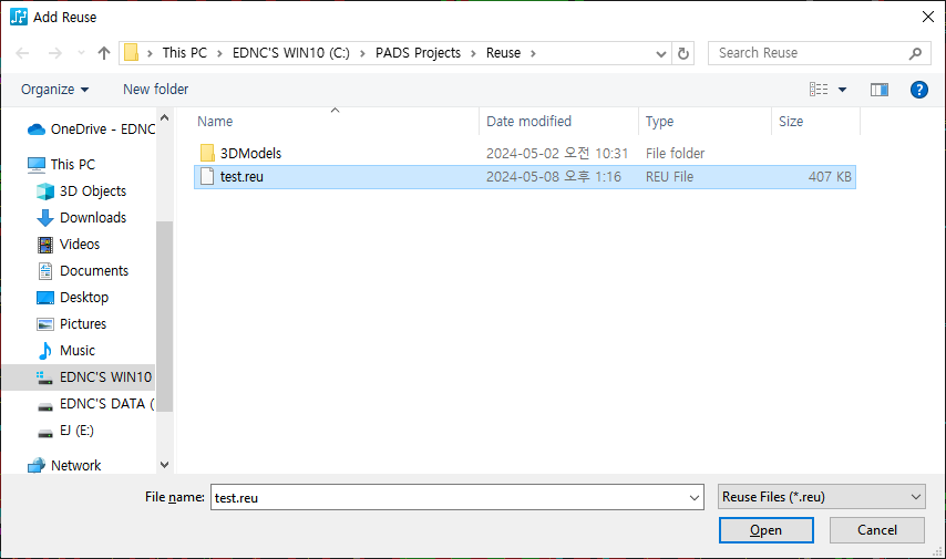

2️⃣ Add Reuse
1. ECO Toolbar 아이콘을 클릭하여 Add Reuse 아이콘을 클릭합니다.
2. 추가할 Reuse Block를 선택합니다.
3. Reuse Properties 설정 후 추가된 Reuse Block을 배치합니다.

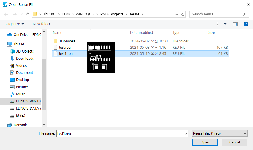

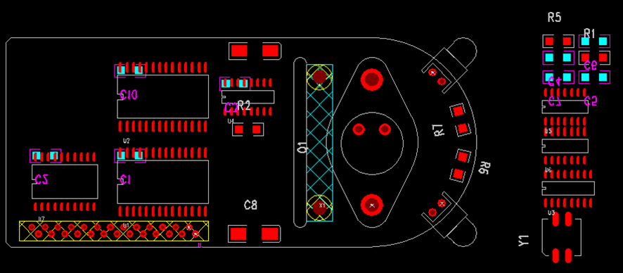

3️⃣ Make Like Reuse
1. Design Toolbar 아이콘을 클릭하여 Make Like Reuse 아이콘을 클릭합니다.
2. 재사용할 Reuse Block를 선택합니다.
3. 부품 및 Net Name을 바탕으로 Reuse Block과 동일한 Block이 생성됩니다.
