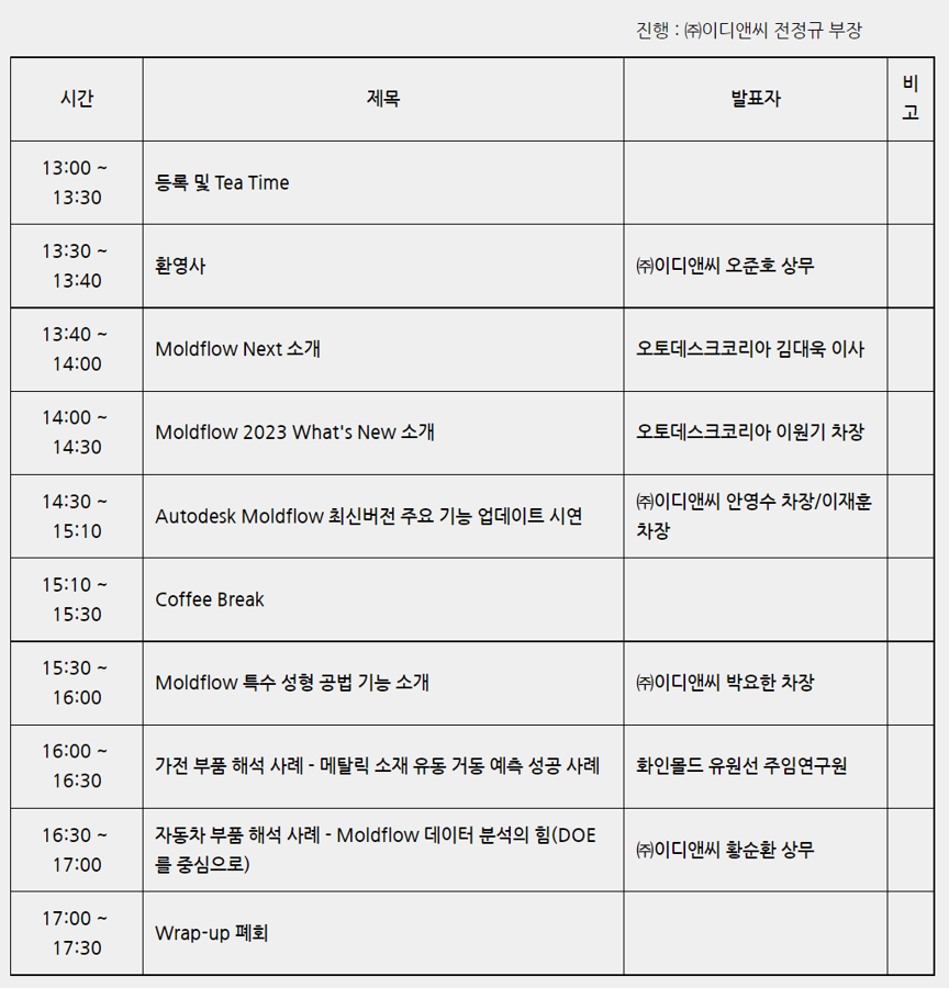

4) 세미나 아젠다

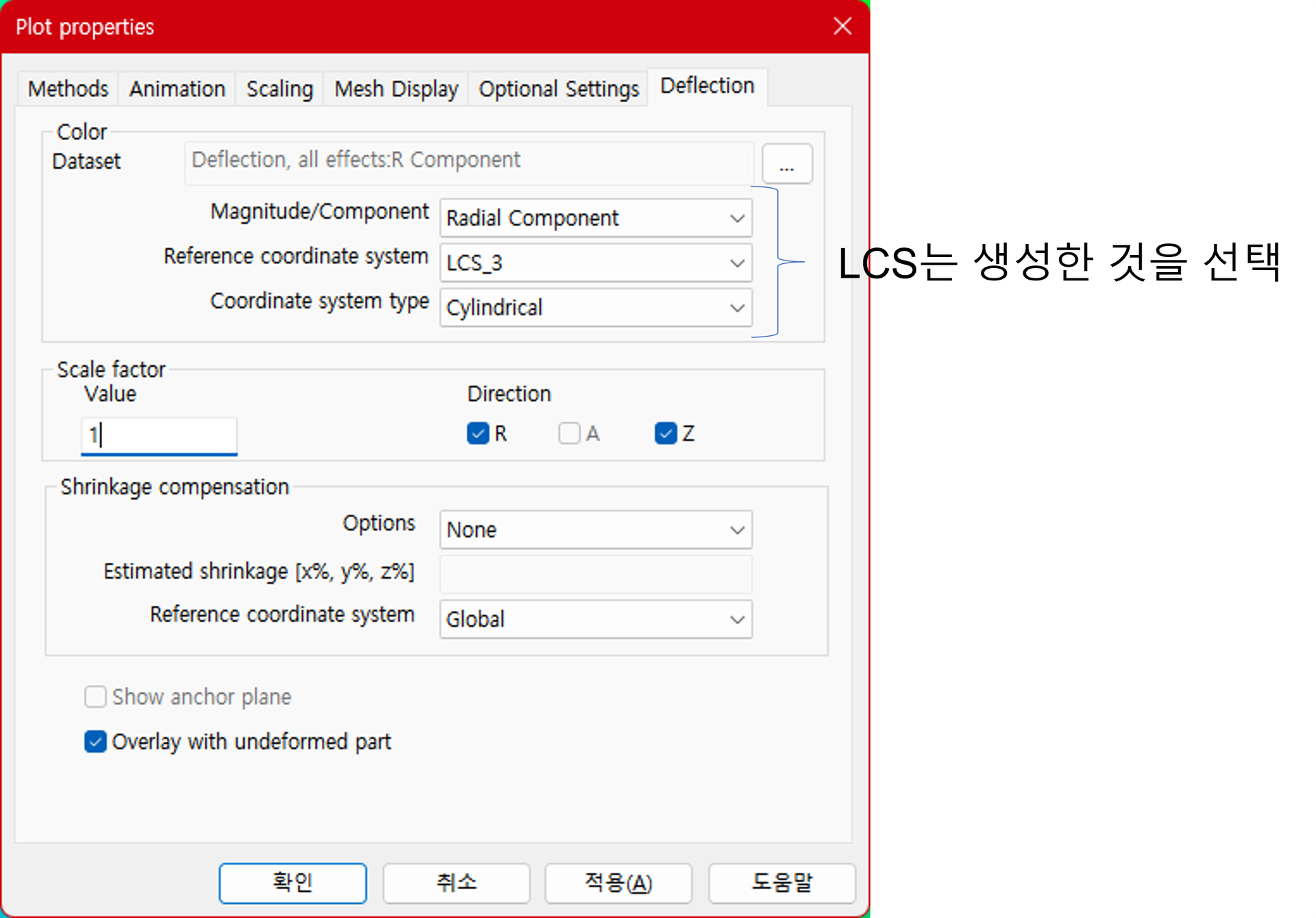

3. 변형해석 결과 속성에서 다음과 같이 설정을 변경하여 Cylindrical 결과로 바꿉니다.
4. 바뀐 변형해석 결과를 확인 합니다.

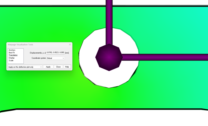

5. Result 탭 > Visualize 버튼을 클릭하고 Translation을 선택 한 다음 Displacement(x,y,x)에 원의 중심이 움직인 거리의 역수만큼 입력하여 원래 위치로 옮깁니다. 이때 Coordinate system은 “Global” 입니다.
중심 이동 거리: -0.0782, -0.0523, -0.0952 / Displacement(x,y,x): 0.0782, 0.0523, 0.0952
6. Apply를 눌러 바뀐 결과를 확인 합니다.
