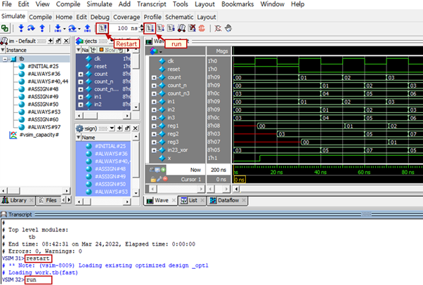

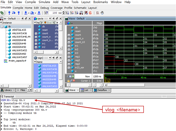

1)   기존에 진행하던 시뮬레이션을 종료하지 않고 Transcript window 에서 수정한 디자인만  다시 Compile  을 진행합니다.
2)   Compile 이 문제 없이 진행되었다면 Transcirpt window 에서 restart 명령어나 아이콘을 누르고 이후에 run 명령어나 아이콘을 통해 Simulation 을 진행할 수 있습니다.
