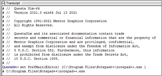

ModelSim/Questa 에서는 환경 변수 설정으로 원하는 Source Code Editor 형태로 파일을 불러올 수가 있습니다.
사용 방법은 아래와 같습니다.
Ex) Questa 에서 notepad++ 로 파일을 열고 싶을 경우,
1. Questa 를 실행한 후, Transcript Window 에서 다음 명령어를 입력하여 환경 변수를 설정합니다.  여기서 변수 값(경로)은 원하는 Source Code Editor 의 경로로 지정합니다.
set PrefMain(Editor) {C:Program FilesNotepad++notepad++.exe}
  - 변수 명 : Editor
- 변수 값(경로) : C:Program FilesNotepad++notepad++.exe

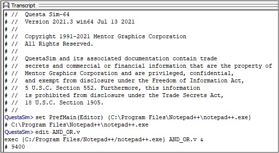

2. Transcript window 에서 다음 명령어를 입력합니다.
  edit AND_OR.v
  - 형식 : edit <filename>
편집하고자 하는 filename 을 지정하면, 파일이 지정한 Editor 로 열립니다. 만약, 존재하지 않는 filename 을 지정하면, 새 파일이 열립니다.
